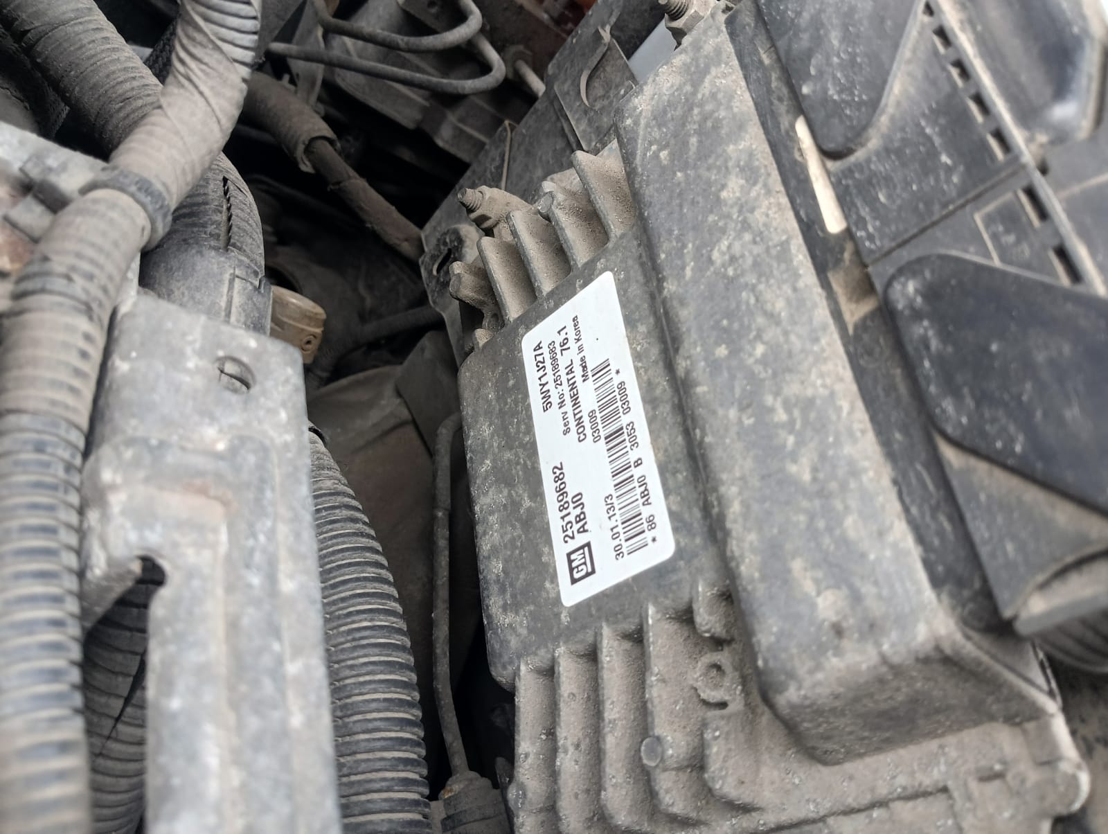

Марка модель авто: Cruz 1.6 125hp
Год выпуска: 2013
Объем двигателя: 1600
Тип топлива: бензин
Мощность в КВ или ЛС: 125
Тип КПП: мкпп
Производитель ЭБУ: continental
Модель (тип) ЭБУ: 76.1
Загрузчик: Kess
Способ чтения дампа (прошивки): obd2
Техническое задание: e2
Идентификаторы из программы загрузчика. HW: 10123891BH
SW: CAO95H30.DAT
VIN nr.: KL1JF35E9DK111647
SW ver.:
Spare: 25189551
Engine: F1G3
HW Ver.: SIMTEC76
SW upg.: E6EH30M1.DR
Installation:
