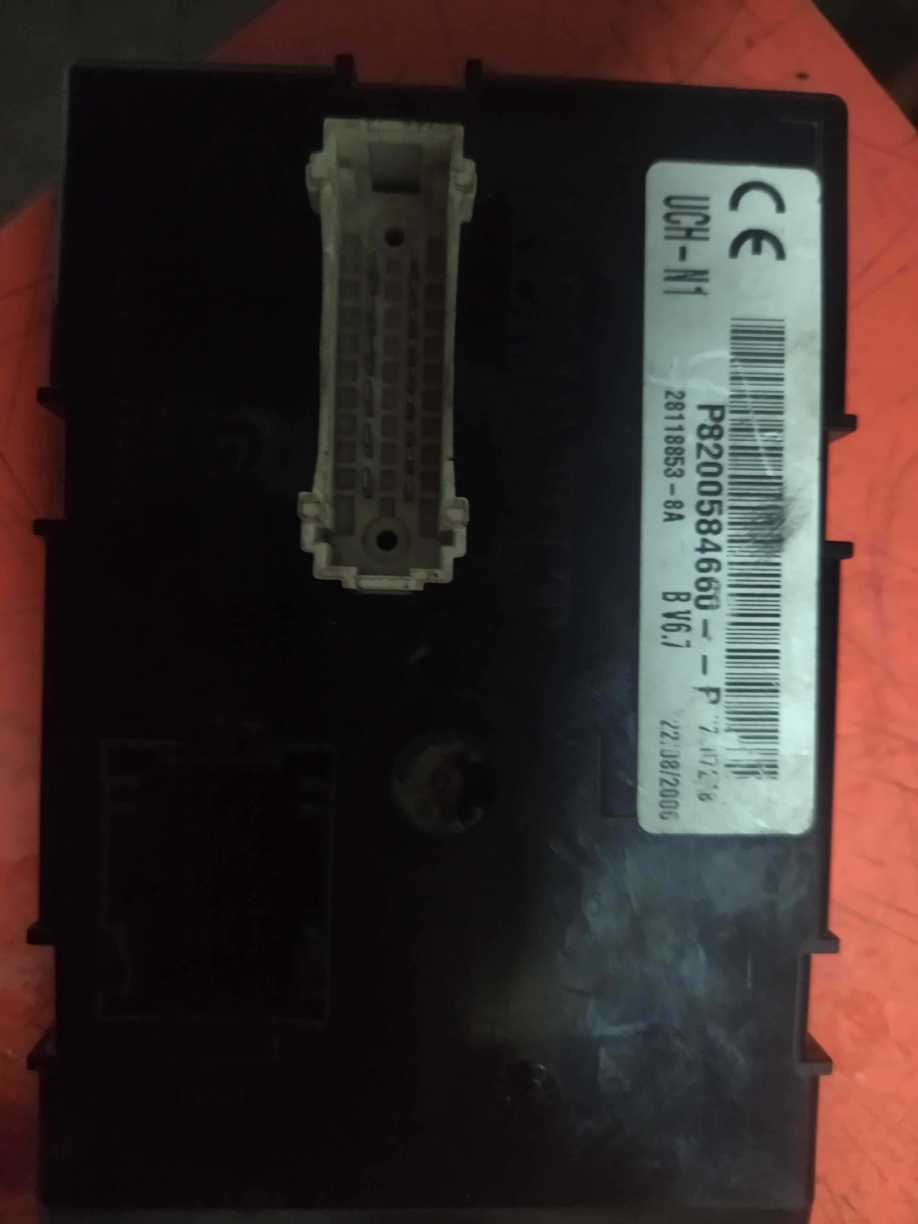

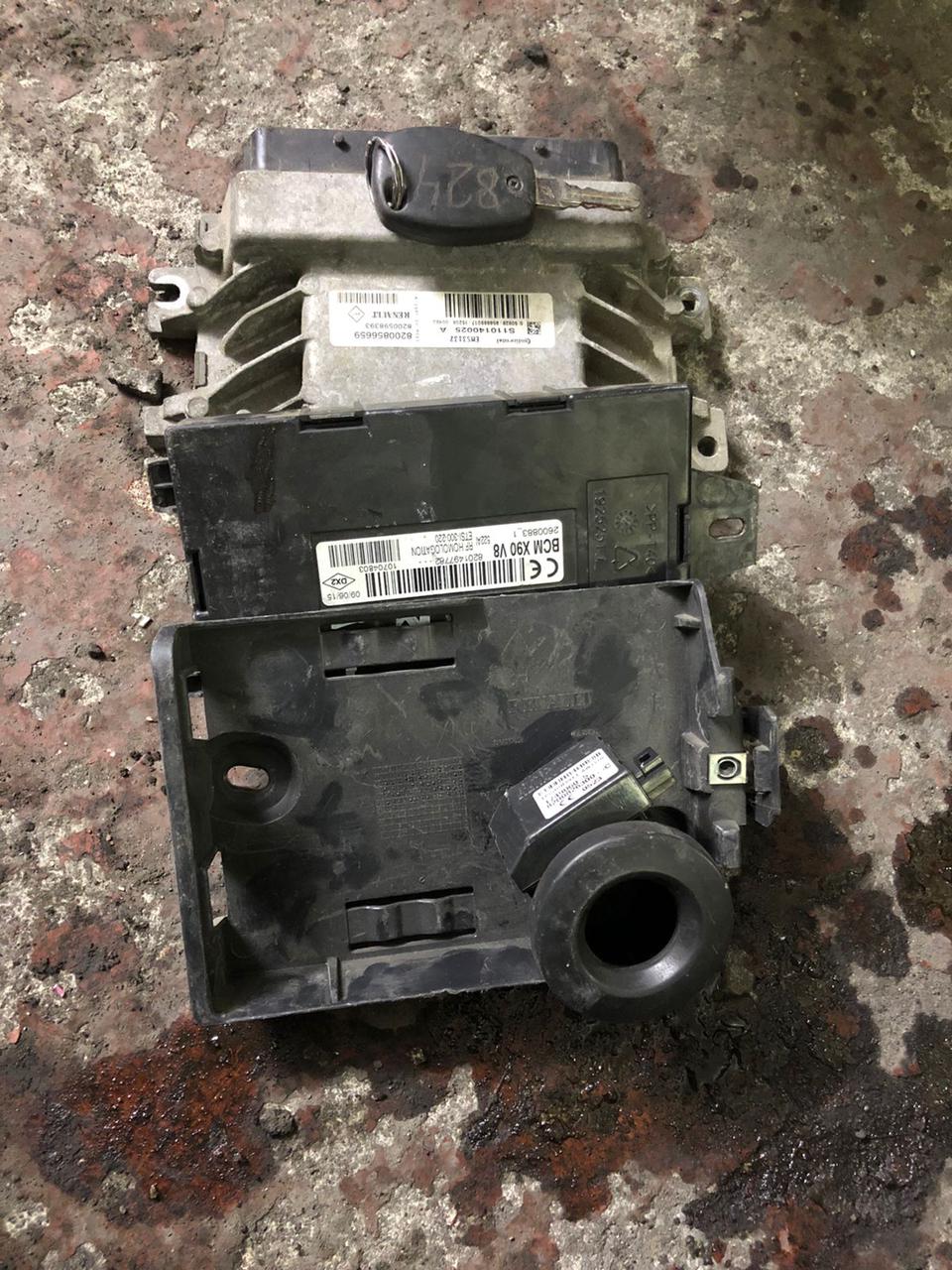

Всем привет. Нужна помощь. Машина Кангу1 не заводится. Меняли разные прошивки. проводка вся звонится. Висят ошибки в UCH 54 и 56, 116 в иммо при диагностике автокомом. По рено спец диагностики нет к сожалению. Поставили комплект от Меган1, толку ноль. Бензонасос шумит, лампа иммо не горит, горит все время прав поворот. Явно не подходит блок комфорта. Как завести это чудо?!?! Кто что может посоветовать.
на родном блоке удалили. искра один раз проскакивает и все. блок кановский

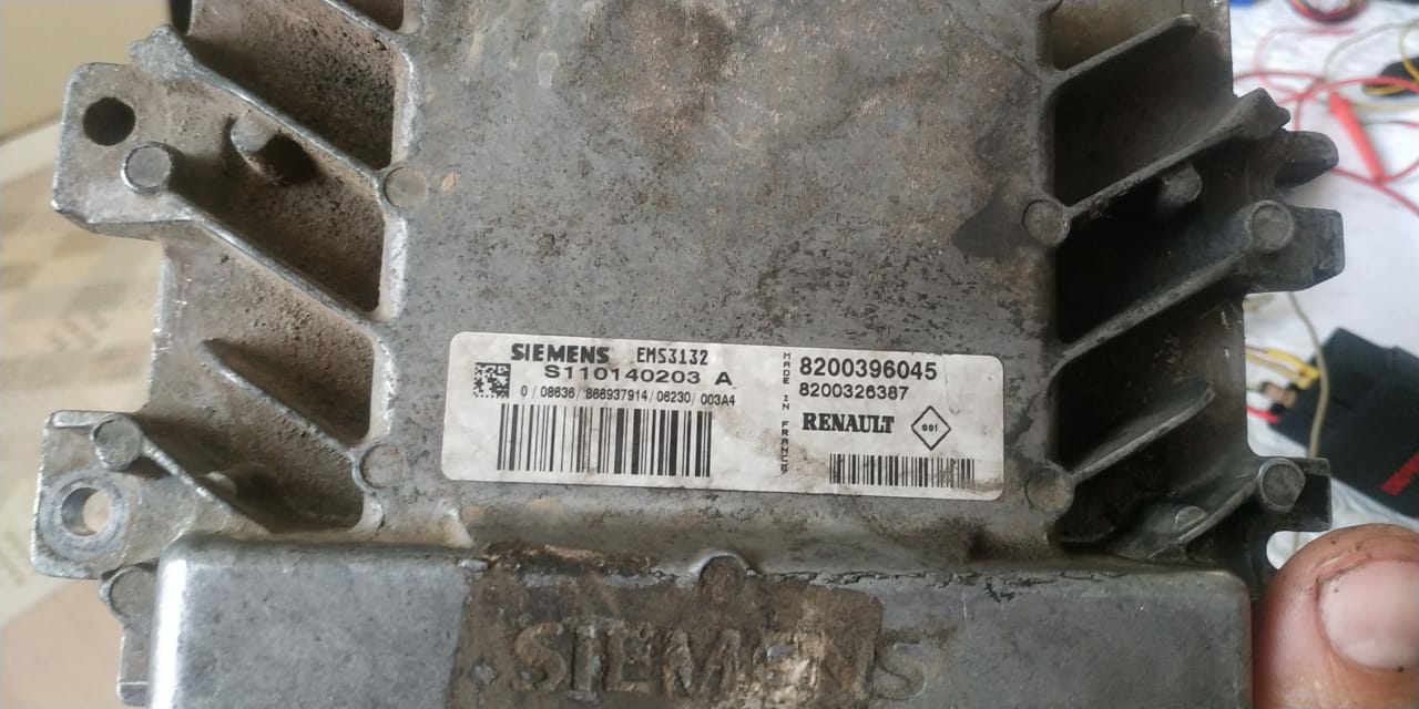

Мучения продолжаются. Uch с таким номером не могу найти. Подозреваем его во всем. Аварийка не работает. Мнения расходятся, одни говорят иммо оф и все ок только вот не прокатывает, другие говорят если комплектация без 58 Пина иммо не отошьешь. Можно ли на uch от логана1 залить сток со своего и чем
В EMS3132 менял фулл с 1.6 на 1.4, и наоборот. Вырубал иммо, и все прекрасно работает. Читал и писал МДфлешером через Диалинк без вскрытия блока на столе. И очень много раз. Тоже самое с Sirius 32N, только отрезал 58й пин в жгуте проводки.
Тему можно закрыть.Завели. Дело было в прошивке. Отдельное спасибо AriDanSon!
