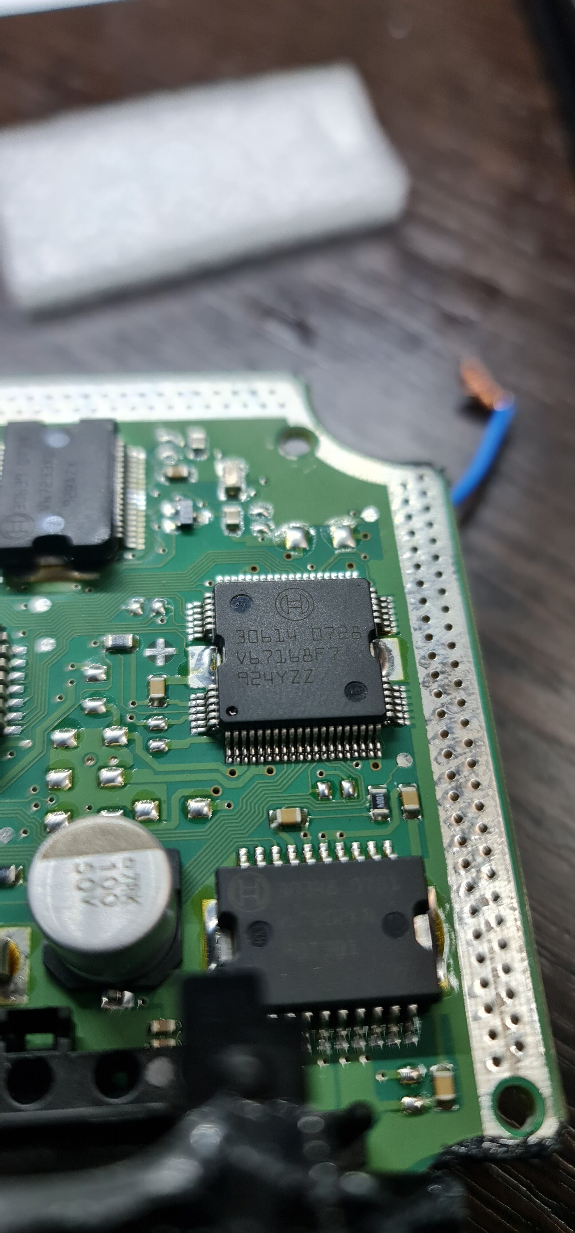

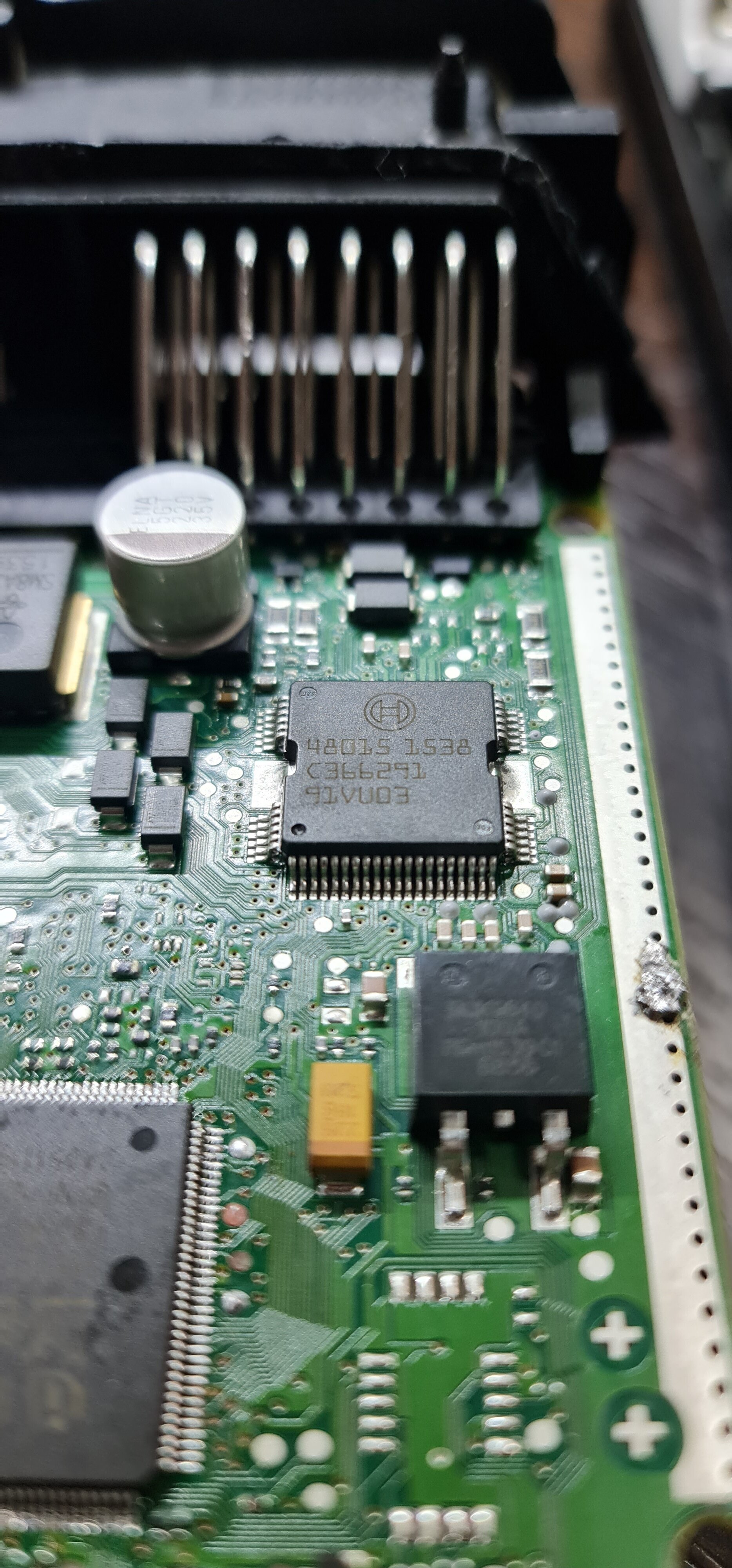

Взаимозаменяемы ли драйвера блок 17.9.71 шнива и блок 7.9.7
Лично я даташитов на бошевские микрухи не видел.
Между 7.9.7 и 7.9.7+ драйвер взаимозаменяемый, проверил лично.
Да, но у меня блок не выходит на связь, к и кан идут сюда, предположение,что с ним что-то не так (после прошивки)
Точнее,притащили живой блок, я вытащил пароль, снял подпись, залил прошивку, поставил на машину(с нее и был снял,ездила), не запустилась(область иммо не записалась), подключил все точно так же на столе - блок не отвечает)
Ну если пароль есть - подключайтесь в БСЛ (53 модуль), лейте сток в режиме восстановления (если сток чужой - не забудьте поменять в нем пароль!). После ЕЕПРОМ, слитый изначально и будет счастье. Приваленый программно блок 71 модулем на связь не выйдет.
