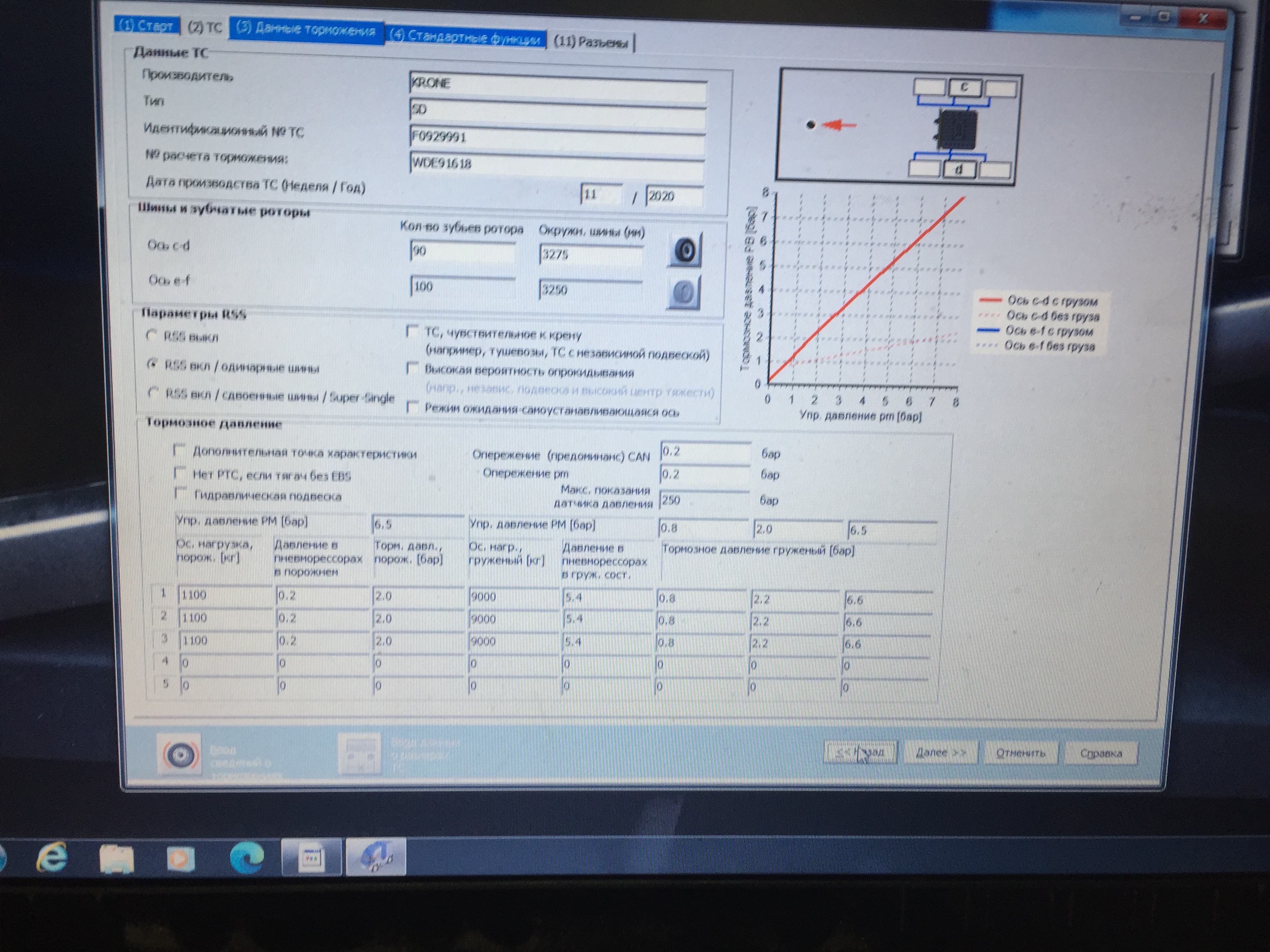

добрый день есть прибор wabco di2 только начинаю с ним работать. Прошу помощи опытных людей как правильно увеличить тормозные усилия на прицепе. Так что бы его не сложило где нибудь
Значения на пустом прицепе меняешь на 2,0 (bar), на груженом 4 параметра первый и третий параметр ставишь по максималке которые заявлены в таблице. второй параметр 2,2 и четвертый 6,7.

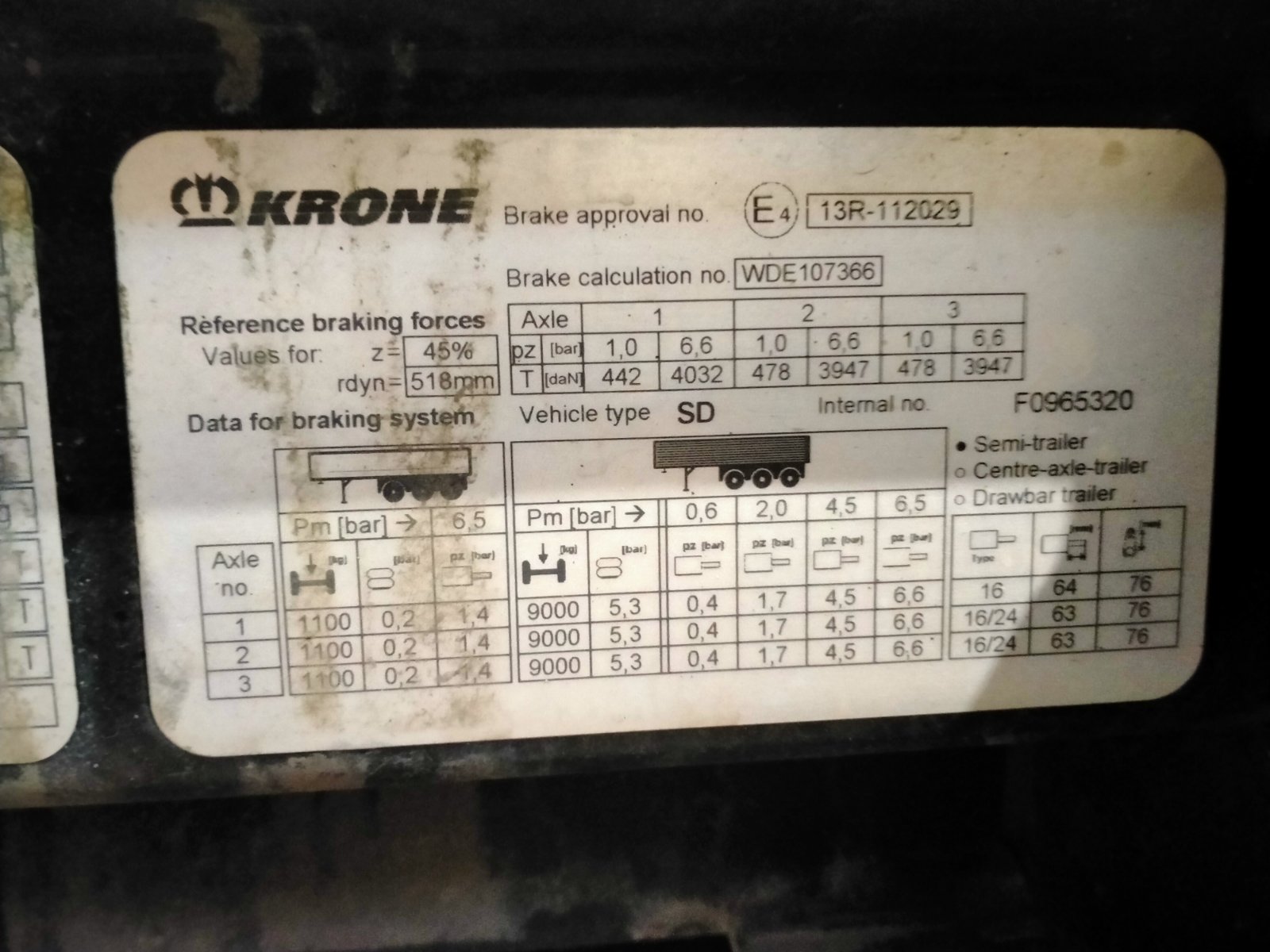

Странно как то вы делаете)))) вы табличку сперва посмотрите, сколько там в максималке))) разные прицепы, разный расчёт тормозных сил) потом колодки раз в месяц менять будут.) вообще расчёт тормозных сил рассчитан на заводе и его трогать не рекомендуется вообще. Это только усилие на энергоаккумуляторы. Ну, будет он сильнее давить на суппорт и что от этого? Делается опережение, а не усилие.
У вас максималке управляющего давления 6.5, то, что вы поставили 6.6 работать не будет) 2.2 соответственно тоже не будет

Работать то будет, но если управляющей давление у вас на фото максимум 6.5. То что ниже вы установили 6.6 бестолку
значение у всех табличек сильно разные максимальные значения как правило одинаковые и двигать их по сути нет смысла.
Если нет роликового стенда как в гибдд что бы замерить усилие всей сцепки то надо пытать водилу в какой момент у него что то не так гружёный пустой при сильном нажатии на педаль или чють коснулся на всё регулируются свои значения также в программе Wabco есть куча тестов на давление Не забывайте что в тягачах так же регулируется опережение уточню только опережение ни какие усилия там крутить не надо там должен стоять завод.

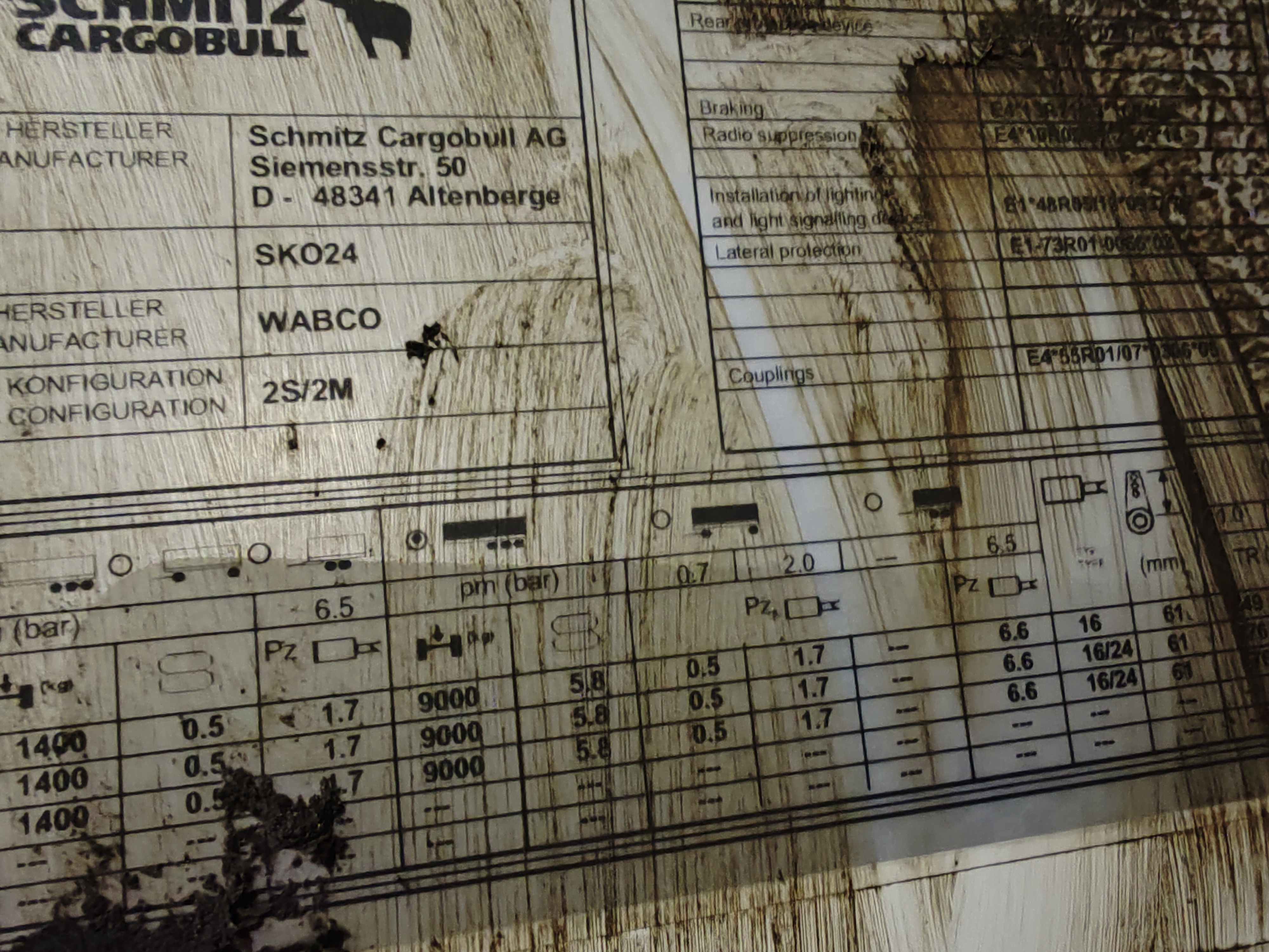

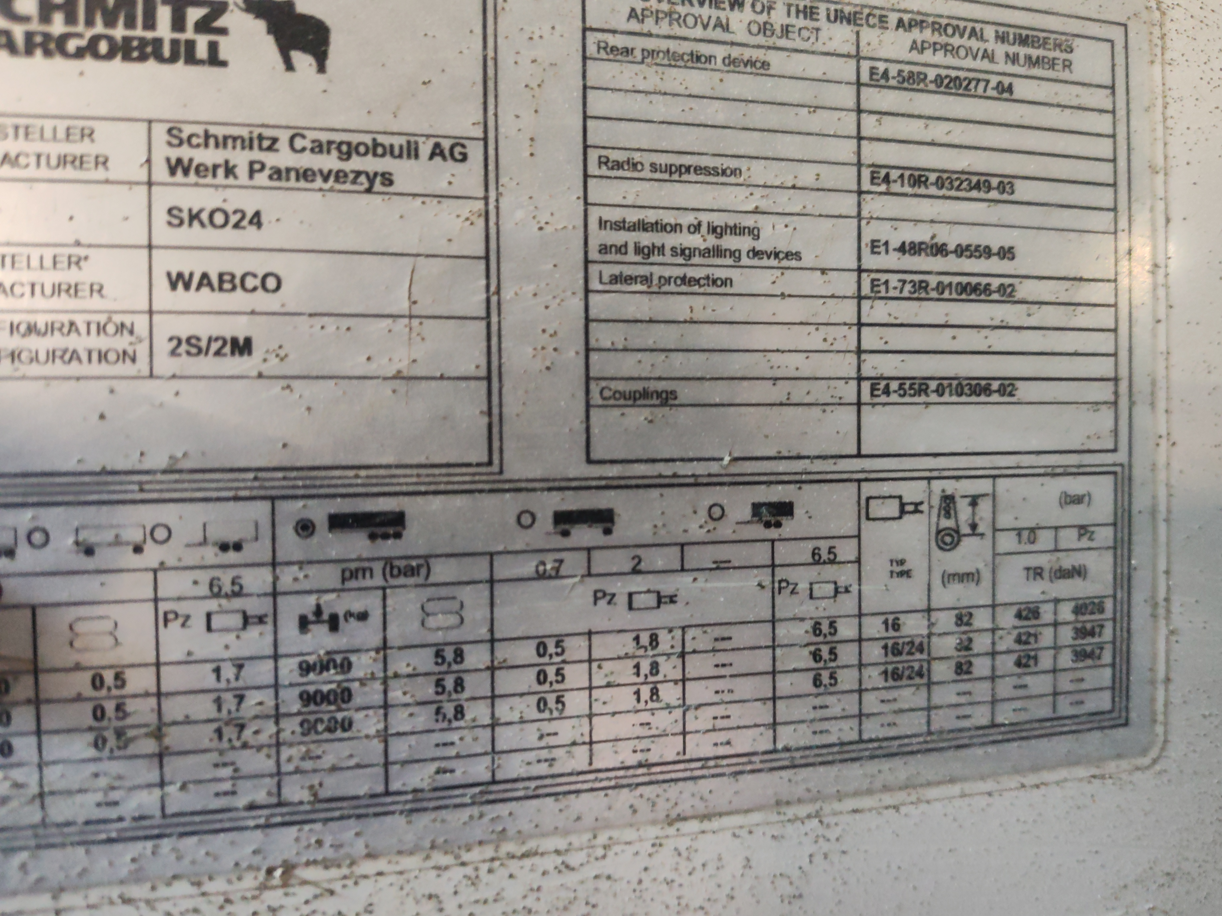

Не могли бы Вы показать где находятся таблички в программе для конкретного прицепа может я чего не знаю. Я только в курсе что можно распечатать такую табличку.
