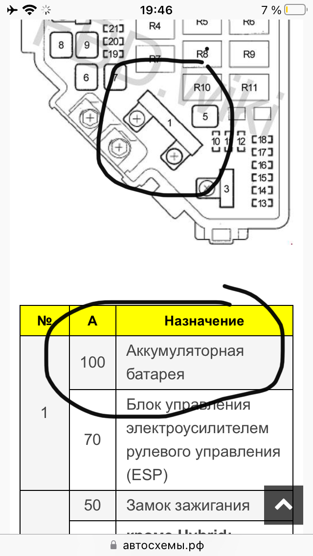

Парни доброго времени суток. Постоянно перегорает этот пред, висит жёсткая коза. Пред силовой. Пока исключил из сети генератор, электроусилитель. Да стартера не успел добраться . Что ещё может висеть на нем, пните в нужном направлении. Схемы подходящей не нашёл))

Попробуй тут посмотреть
там через 100 ку эту вроде на генератор провод подключен , а на стартер напрямую от +
Ну да . Согласно преду через него кабель силовой на генератор идёт. Клиент говорит, что авто несколько дней стояло, а после он думал , что Аккум сел, зарядил Аккум, не помогло. Только клемму накидываешь , начинает работать насос абс. Я когда сгоревший пред 100ампер нашёл, думал переплюсовка была, поэтому отсоединил кабель от генератора. Не помогло. В разрыв минусовой клеммы аккумулятора повесил галогенку, светит как положено)) начал отключать силовые агрегаты, генератор, моторчик абс, электроусилитель руля. Без результата. Внешне кабель не перетертый, все аккуратно в гофре.
Диман прикинь, а я проснулся с этой мыслью, клянусь!!! Клиент , севший Аккум, мог зарядить обратной полярностью !!! Доберусь до работы проверю этот момент. Там реально силовой провод метр длиной, и идёт он на генератор в пластмассовом коробе сверху двигателя.
Эдрить колотить парни!!!! Клиент зарядил Аккум обратной полярностью !!!! Всем спасибо , вопрос закрыт!! Team_Motors Диман красава!! Не стандартные случаи в ремонте, иногда ставят в тупик ))
