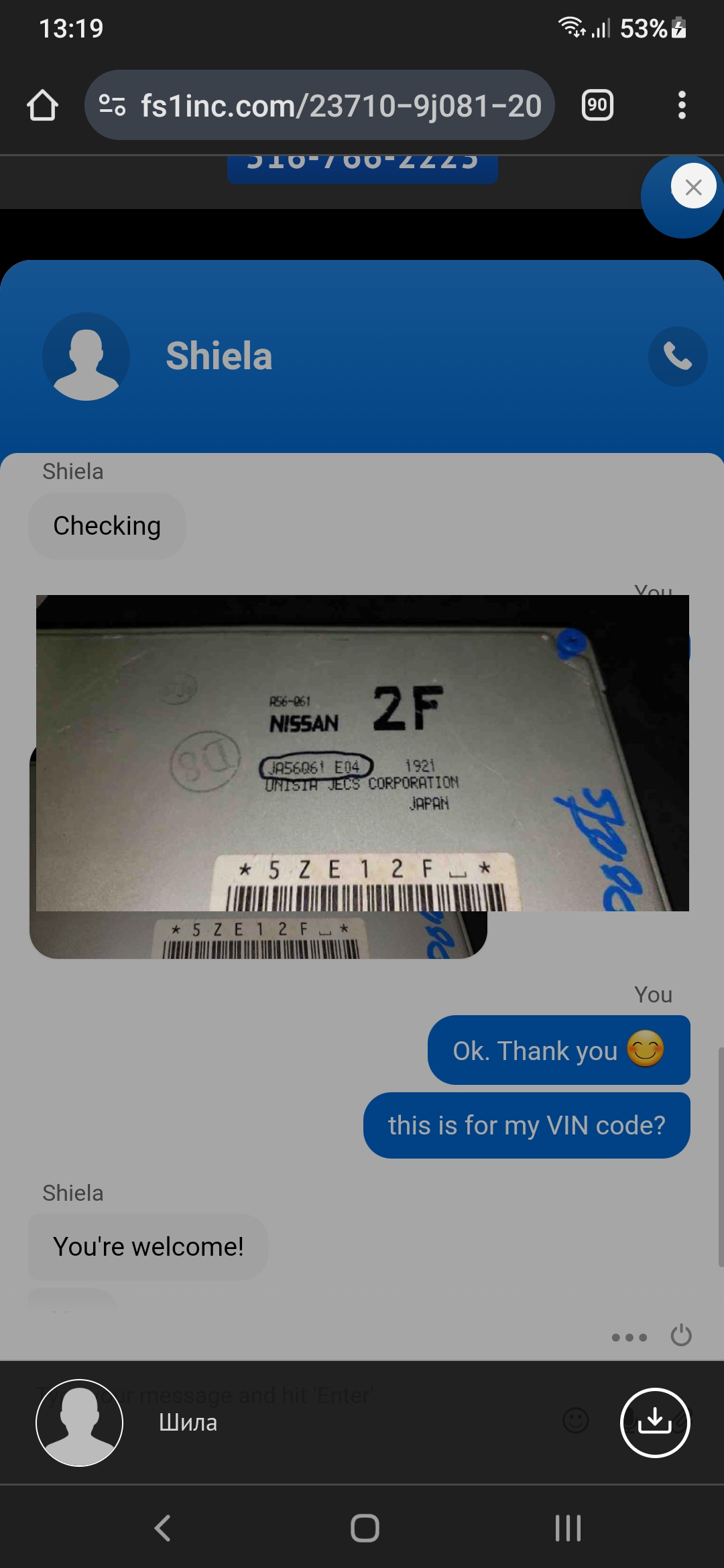

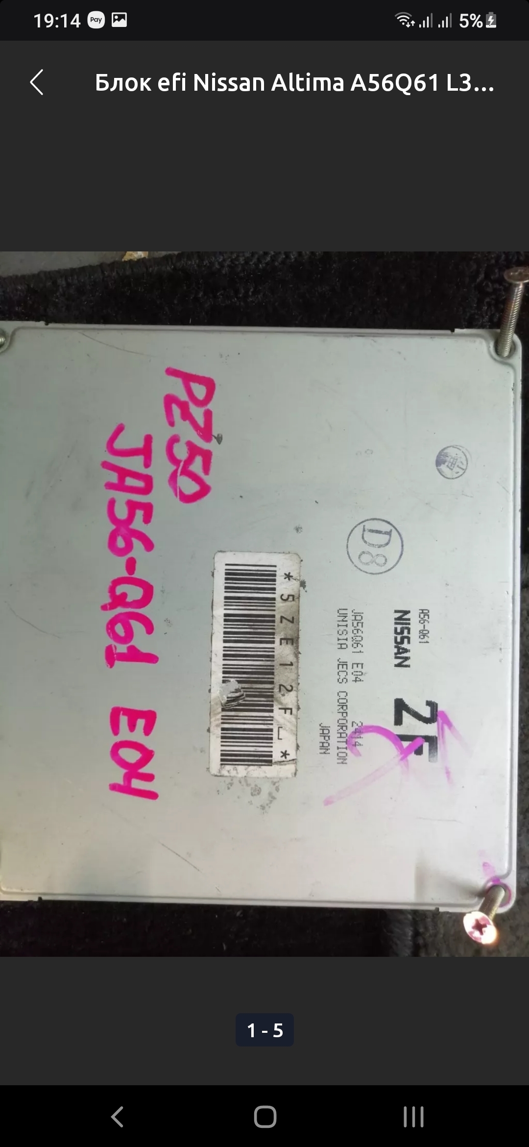

Здравствуйте всем, заказываю блок с разборки, американский магазин пробил по вин коду машины блок эбу, вроде по цифрам подходит, получается я просто сразу могу без прошивки ставить в тачку?
Естественно хочу заказать с Новосибирска потому что американский стоит конских денег
Еепром перепаять нельзя тут? Я так делал на каком то ниссане, теана кажись, когда косу на колесо намотало и сдох эбу.
Порядок такой, я работал с таким. 1 вынимаешь из старого эбу прошивку и в новый заливаешь , а потом форсканом привязываешь 2 новых чипа
