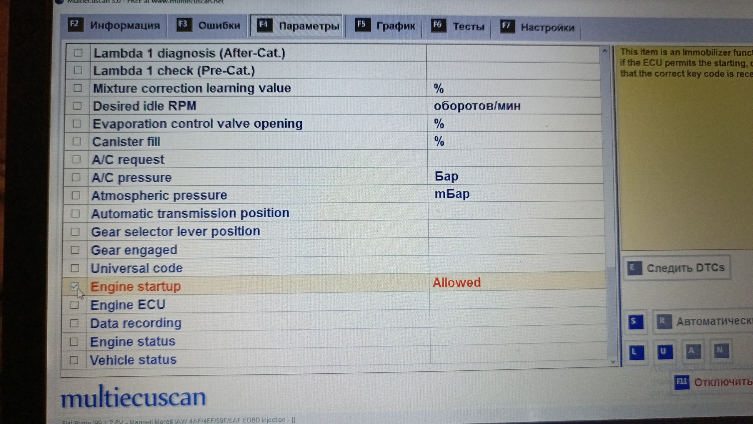

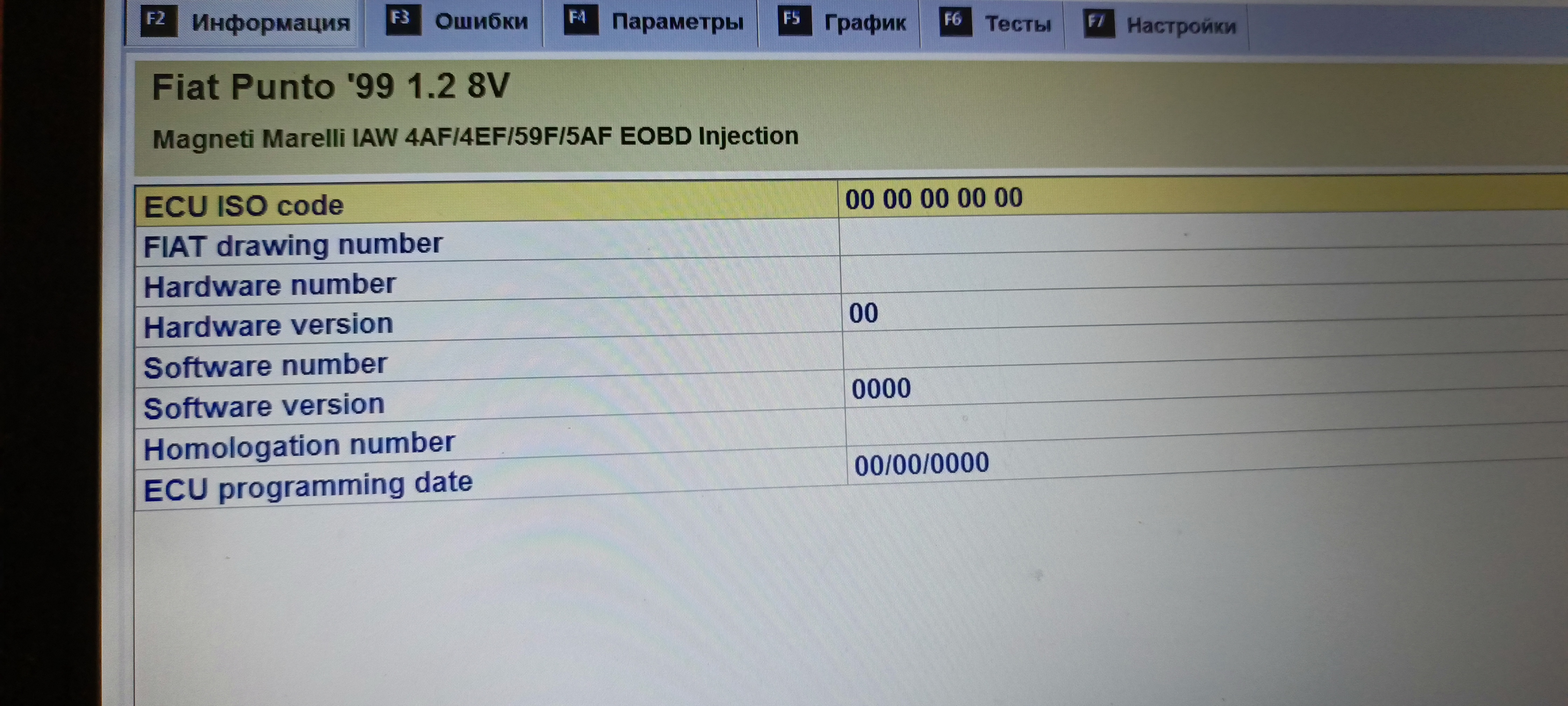

Доброго времени суток. У меня такой вопрос, с авто снял эбу, при подключении была тишина, вылетела еепром, залил дамп на новую установил, multiecuscan подключился к эбу, но никакой информации в памяти нет, ни версии по, ни ISO кода, в общем везде нули. Подскажите, это как-то лечится? Есть еще один такой же эбу, вроде как полностью рабочий, абсолютно идентичный старому, можно ли его без танцев с бубном тупо воткнуть в машину и чтобы все заработало(иммо отшит). Эбу iaw 49f.d1 fiat Punto 75 1.2 8v
Фото данных эбу
Жду мппс. В основном вопрос замены, есть такой же эбу и суть просто воткнуть в машину другой эбу и чтобы все работало. Получится это без танцев с бубном?
