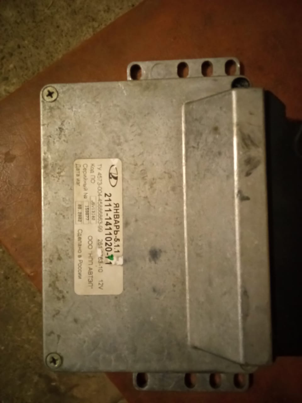

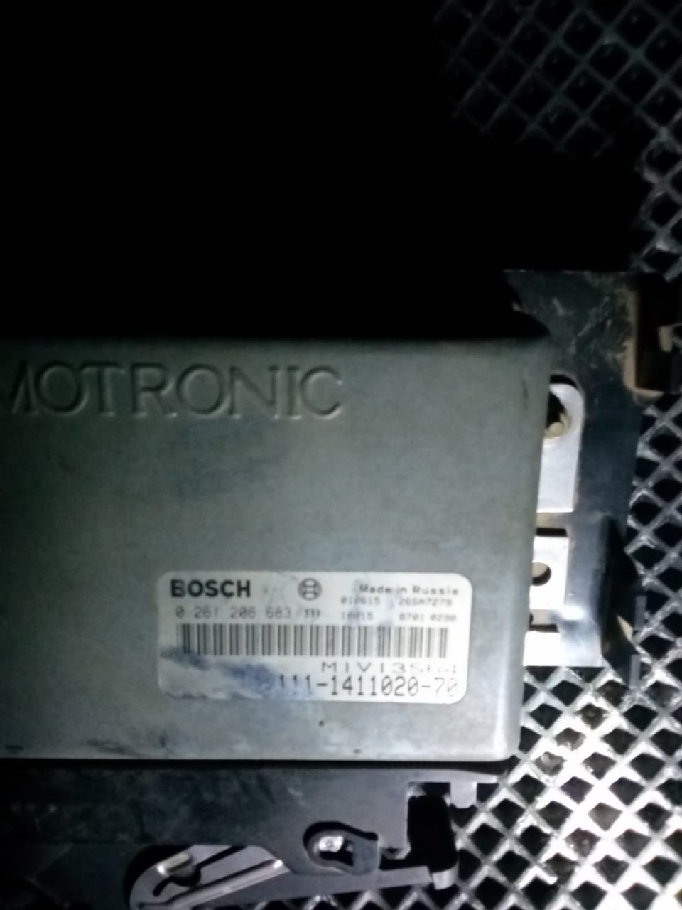

здравствуйте тема избита но тем неимение, решил заменить с боша на январь, удалил иммо прошил эбу шильдик со старой аппарсткой, выкинул апску ииии тачка не запускается нет искры, что не так то??? снимаю эбу а в области еепрома чтото опять вписанно как так то??
Номерация Эбу должны совпадать. Последние цифры например , Бош 70, январь 71. Это на вскидку для примера

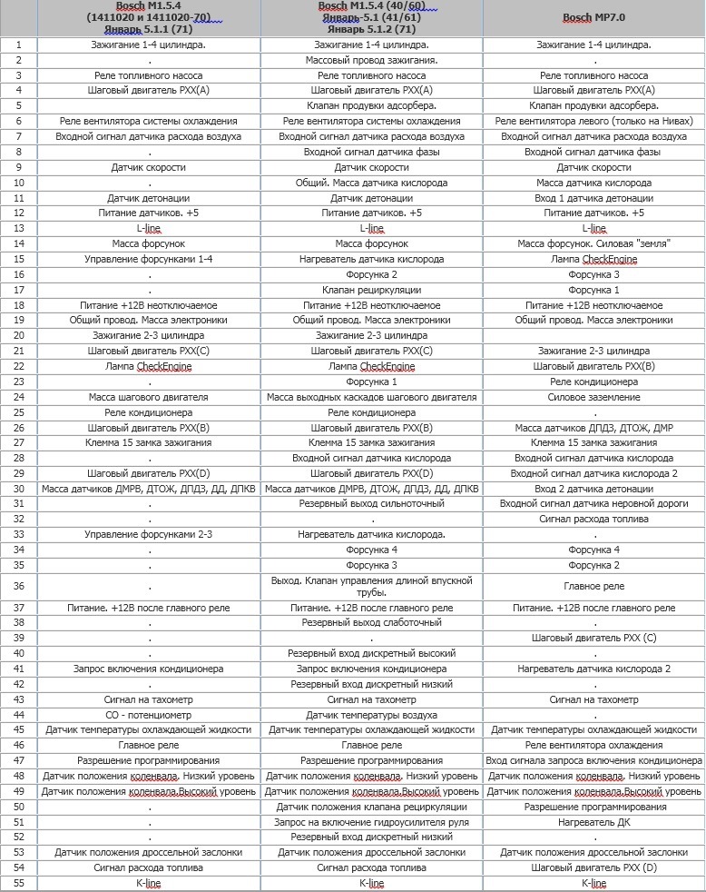

Посмотри назначение контактов, масса не в том месте, рхх тоже. Нужно все перенести и всё появиться
