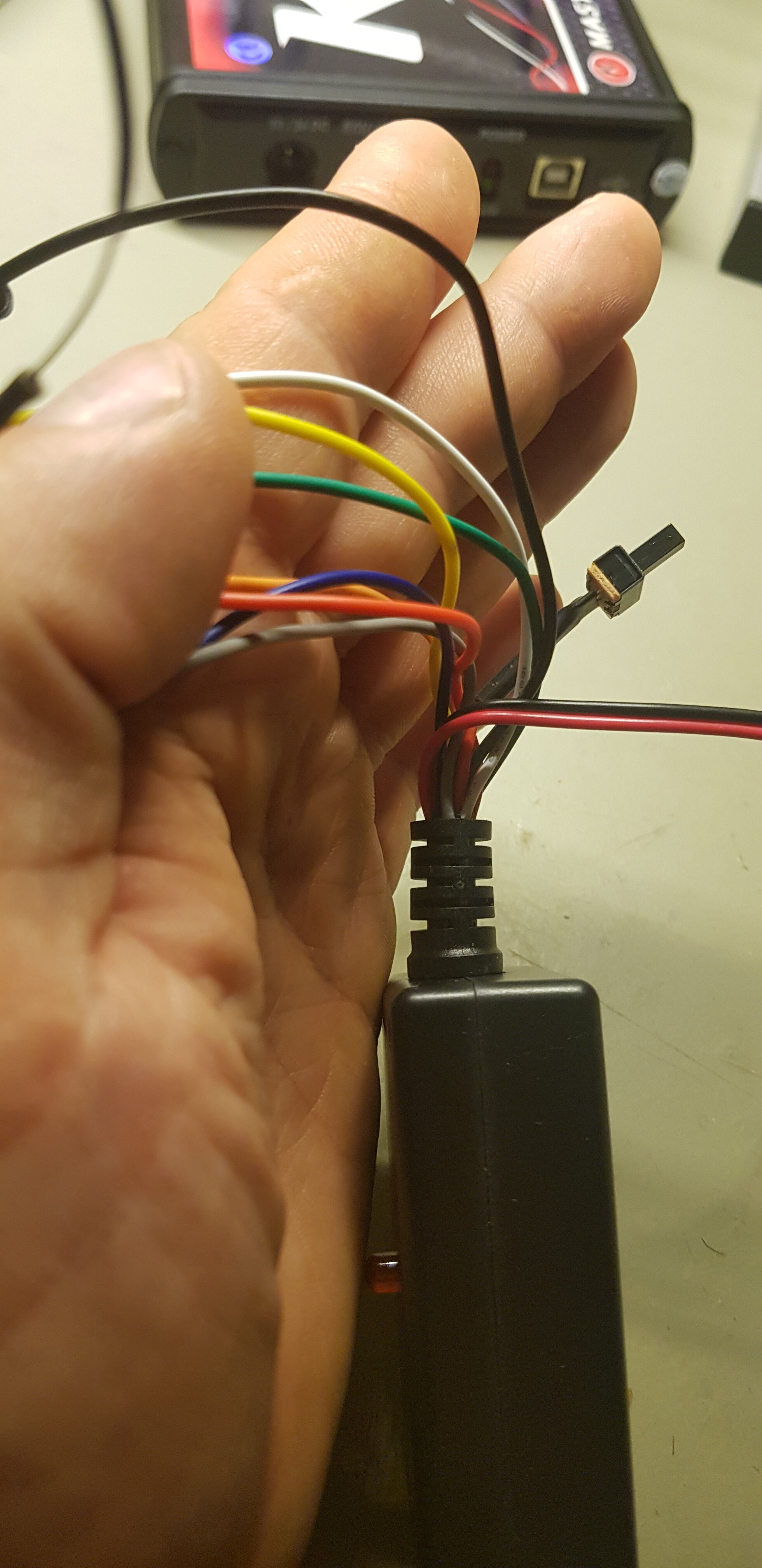

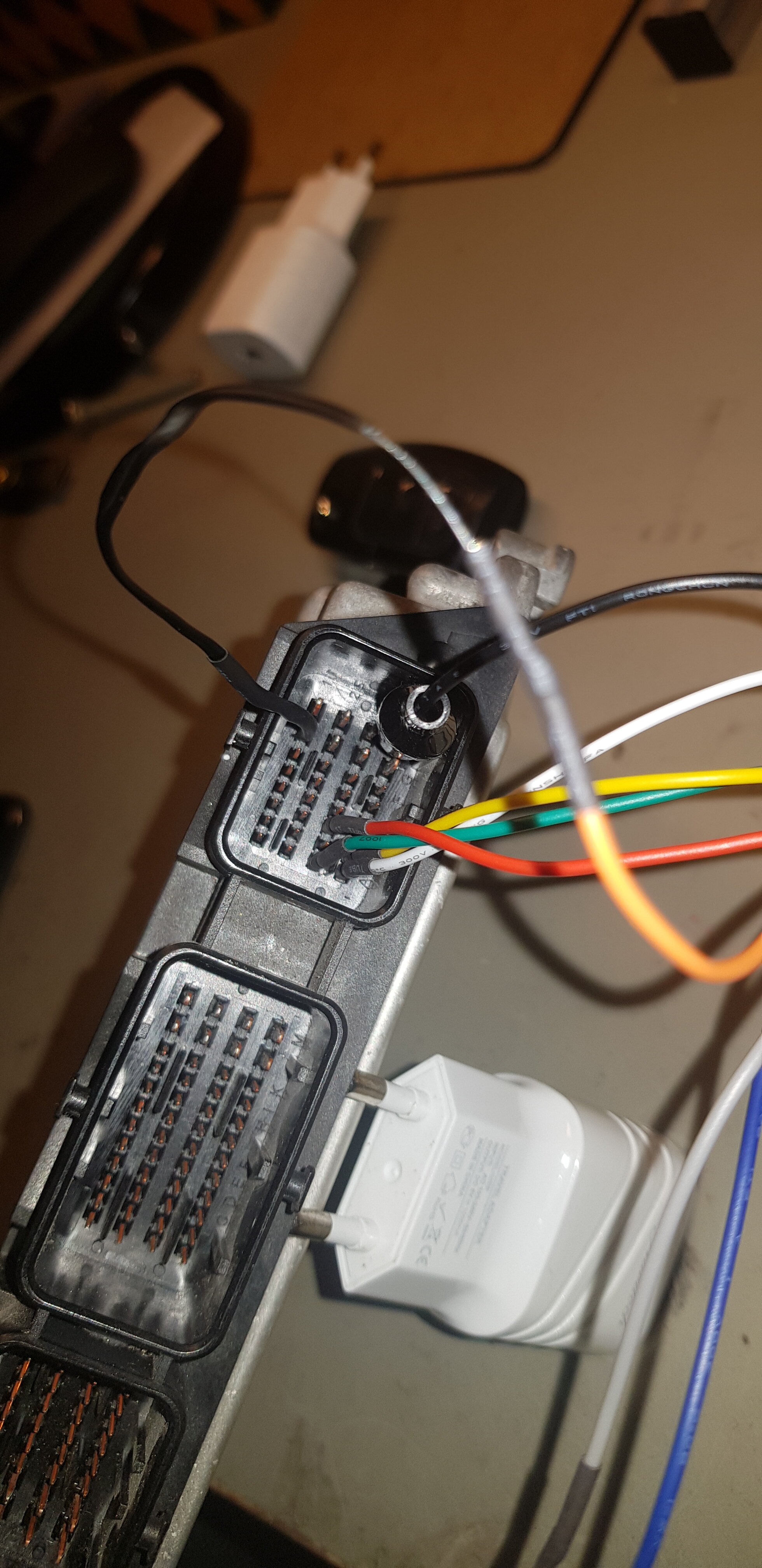

Запутался в проводах edc16c34
  • Автор темы Автор темы emmy

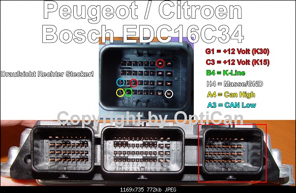

k30 ето постояный +. подай от лабораторника постояных 12v.А что вы хотите сделать?kess наверно не вычитает, иммо не даст,только на авто!На столе ktag их делает без проблем!!!Главное не перепутать ножки на bdm площадке,проц уложете навсегда!!!
K-tagом я его считал без проблем. Хотел попробовать kessom. В ютубе видел как kessom их делают на столе вот и хотел попробовать считать его . А про иммо я не знал что может не давать считать . Спасибо
EDC16C34 на столе Kess-ом прочитать можно, записать нельзя. Читал и Kess и Mpps v18.
