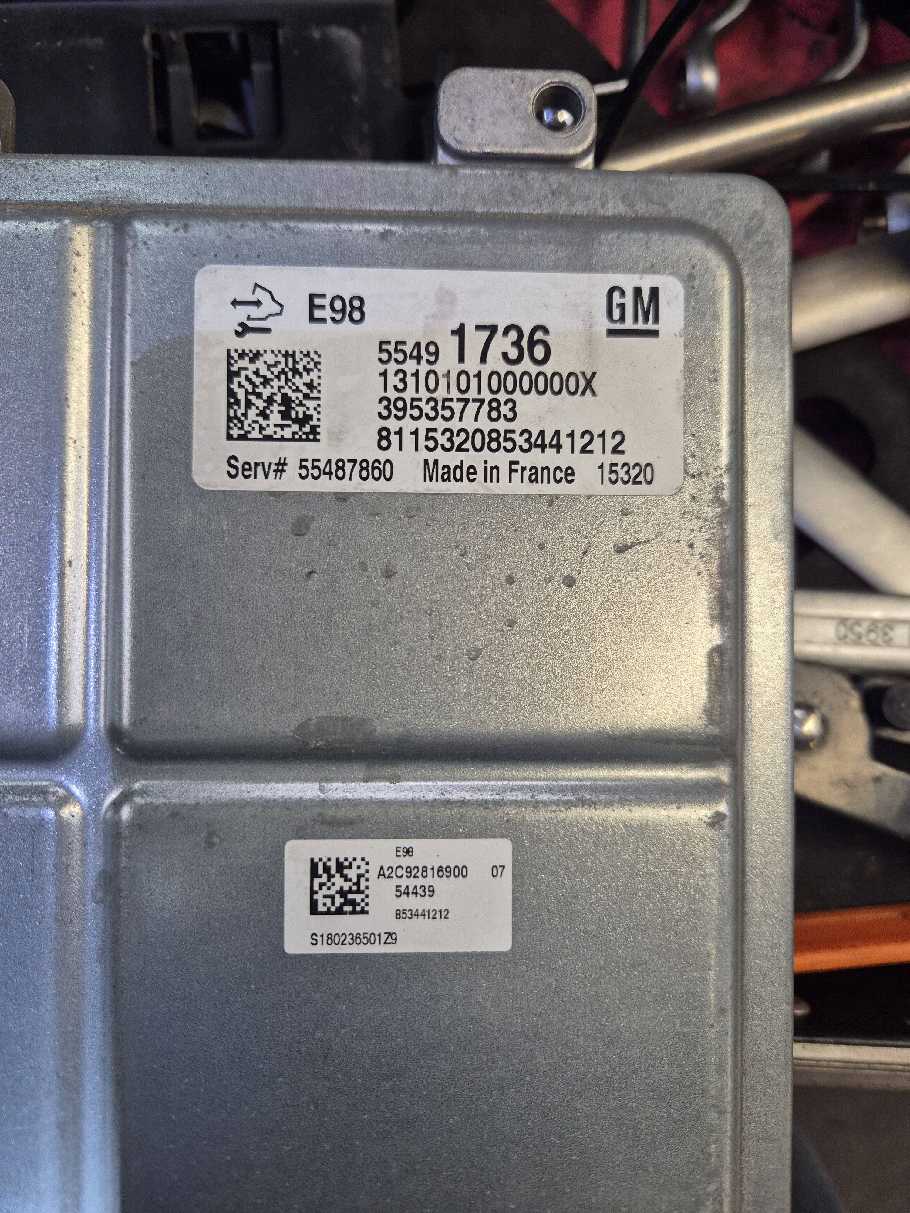

Доброго времени . Помогите пож уложил delco e98 opel insignia 1.6 cdti при записи отключился интернет . Теперь блок не идентифицируется . Читал писал foxflesh .. . Чем возможно поднять подскажите пож.
Придётся вычитание ктагом клеить со стоком считаным тобой!
mdflasher, io-terminal и пароль рассчитать по шильдику для вычитывания и записи в boot.
А потом все остальное.
