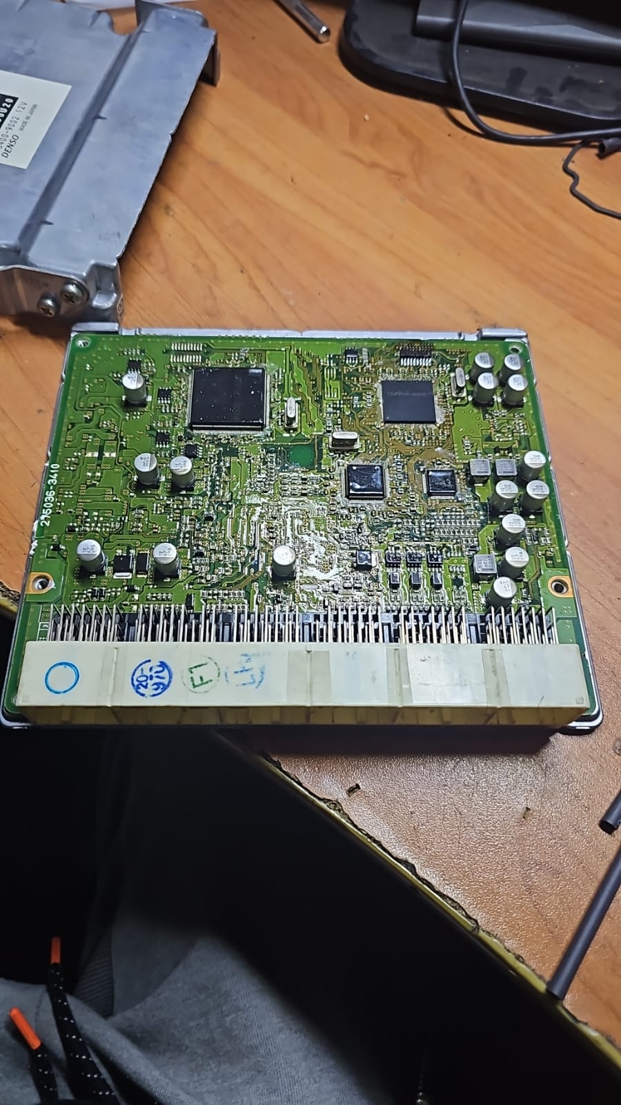

Здравствуйте. Блок Denso 89661-30u20. Плата 275036-3410. Процессор 76F0070. Завалил при записи пцм(отлом) и openport орига. Выдал ошибку после стирания Флэш. Ктаг соответственно сток не запишет по jtag. А вот где там бут пин на плате не могу найти. Чтоб пцм на столе записать. Может кто подскажет правильный распин и бутпин. Фото платы и разъема прилагаю. Заранее спасибо. Сильно не пинайте.

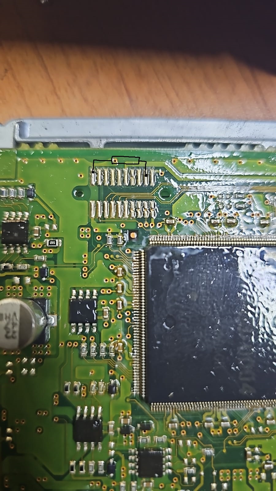

Кто-то уже восстанавливал этот блок когда-то, припаяно для подключения позиционирующей панельки около проца. Либо это сыграло, либо сигналка.

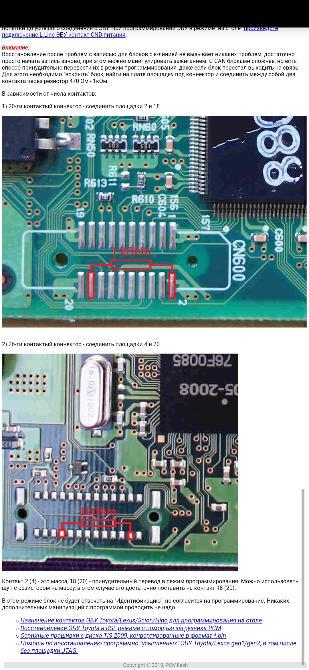

На плате две 20ти контактные площадки. Вот так я делал. Не пишет ни сток, ни тюн. Подключение к разъему брал из хелпа пцм. Там 2 варианта подачи питания, но кан h и Кан l на одних пинах.

1ком кидай как в справке пцм, подключай в машине и записывай повторно фаил.
1ком на какую площадку? Возле проца с ножками или bga? На плате две площадки
