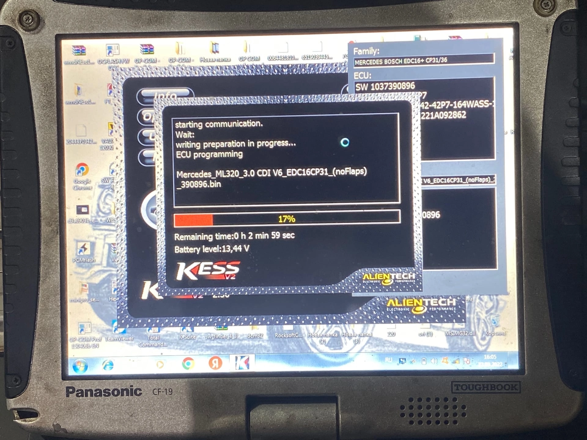

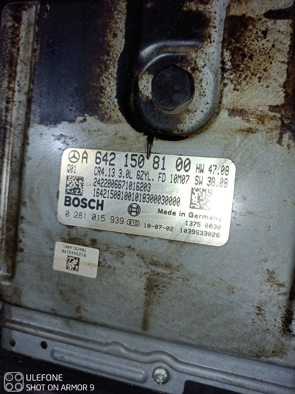

Завалил блок edc16cp31 не отдает иденты скачивал до чиповки иденты и прошивку....сейчас незнаю как поднять ПСМ или кесс к таг Китай????
Нужен full блока попробую залить.... Вроде что то шьёт но при этом пишет ecu заблокирован

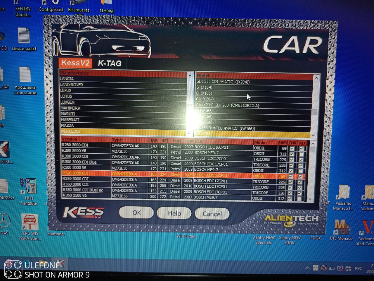

Кессом пробовал не получается и к таг думаю попробовать фулл отдельно по микросхемам залить.....
Сейчас блок не идентифицируется,и не отдает иденты .... Но при этом заливает сканматиком и кесс прошивки....
Сделать в бенче. Прочитать, вставить считанное и записать. Если не получится, в BSL, но вскрывать - с большой долей вероятности убить блок. Надо пилить дырку.
Думается комбик должен справиться без вскрытия. модулем edc16 bsm. Если есть такая возможность конечно
Чтоб завалить этот блок, нужно секреты знать. Думаю, кесс без идента писать не хочет. галета или кт200 есть ? Мппс на крайняк. По диагнозе сток кесса пишите. Они все одинаково читают.
