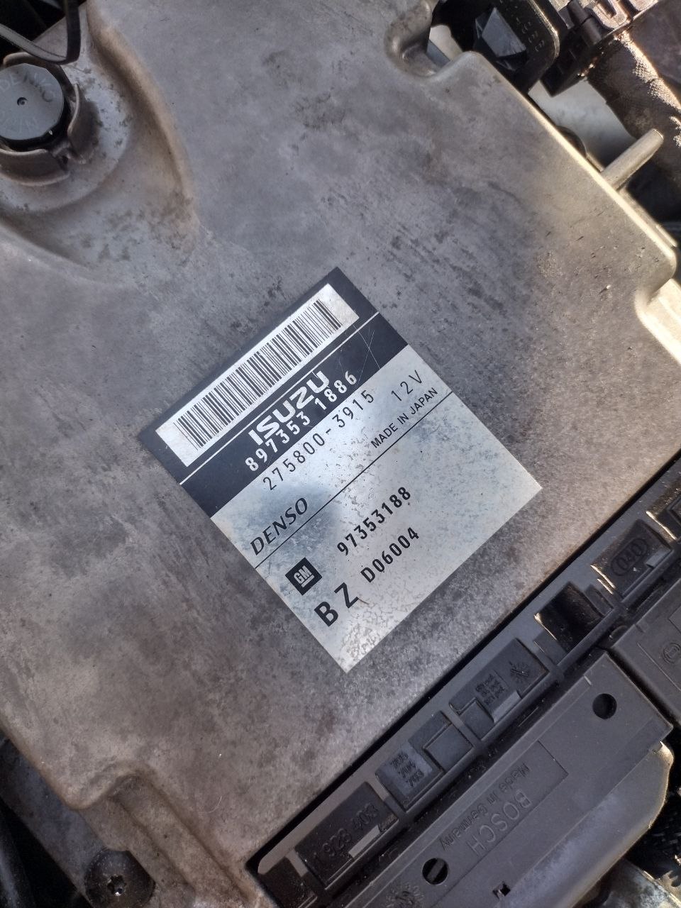

Доброго времени суток! Попалась в работу машина опель вектра с 2008 год 3.0d denso. Считал прошивку по обд PCM 42 модулем,отключал сажевый фильтр.Прошивка под данный софт уже имелась так как раньше уже заказывал под точно такой же софт файл у калибровщика. И на предыдущем авто всё работает до сих пор .Считанное из блока управления сравнил с ори файлом который у меня имелся уже с другого авто,никаких различий в винолсе не было обнаружено.После записи машина завелась и сразу заглохла.После записи оригинала обратно вообще уже перестала запускаться.Ошибок никаких нету кроме сажи ,при этом заметил что по параметрам при прокрутке отсутствует давление топлива.Не знаю куда копать думал может еепром поплыл но не знаю как проверить.Возможно кто-то сталкивался с подобным прошу помощи.Заранее спасибо!
