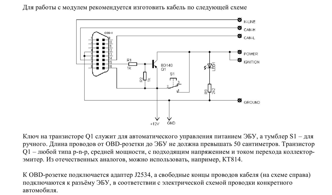

А есть видос и схемы доработать эту коробку от кесса? У меня воляется она без дела
Схем не сохранилось, да инфы в сети полно. например на форуме ПЦМ. Переделку описывал на старом форуме, но я там щас в бане.

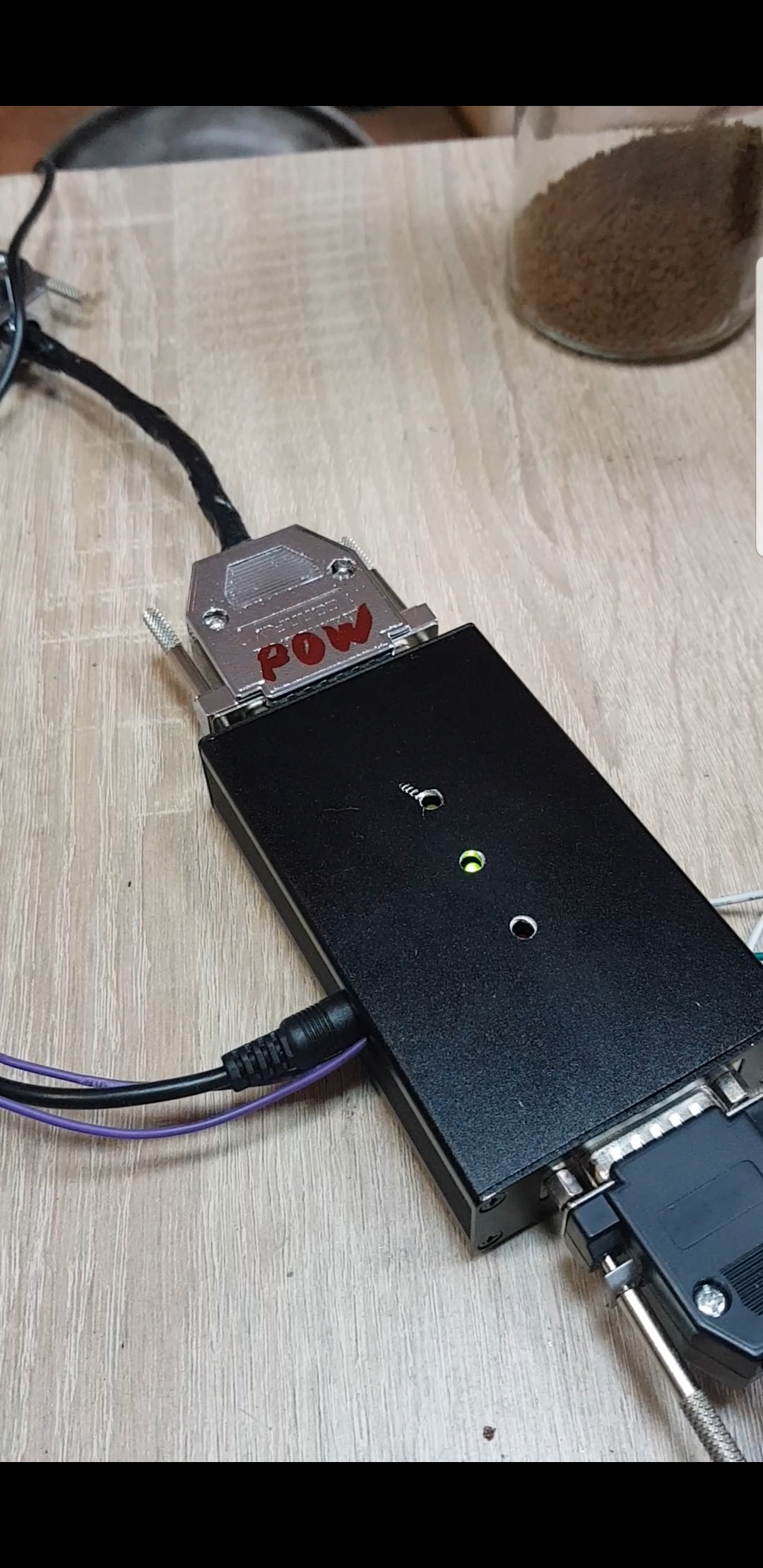

я в кожухе дб 25 сделал с транзистром. потратил 100 руб. ломатся нечему.
