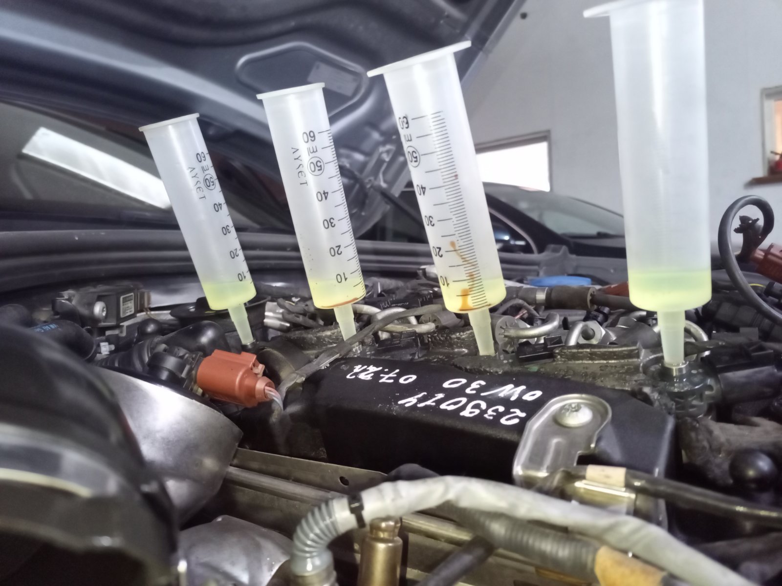

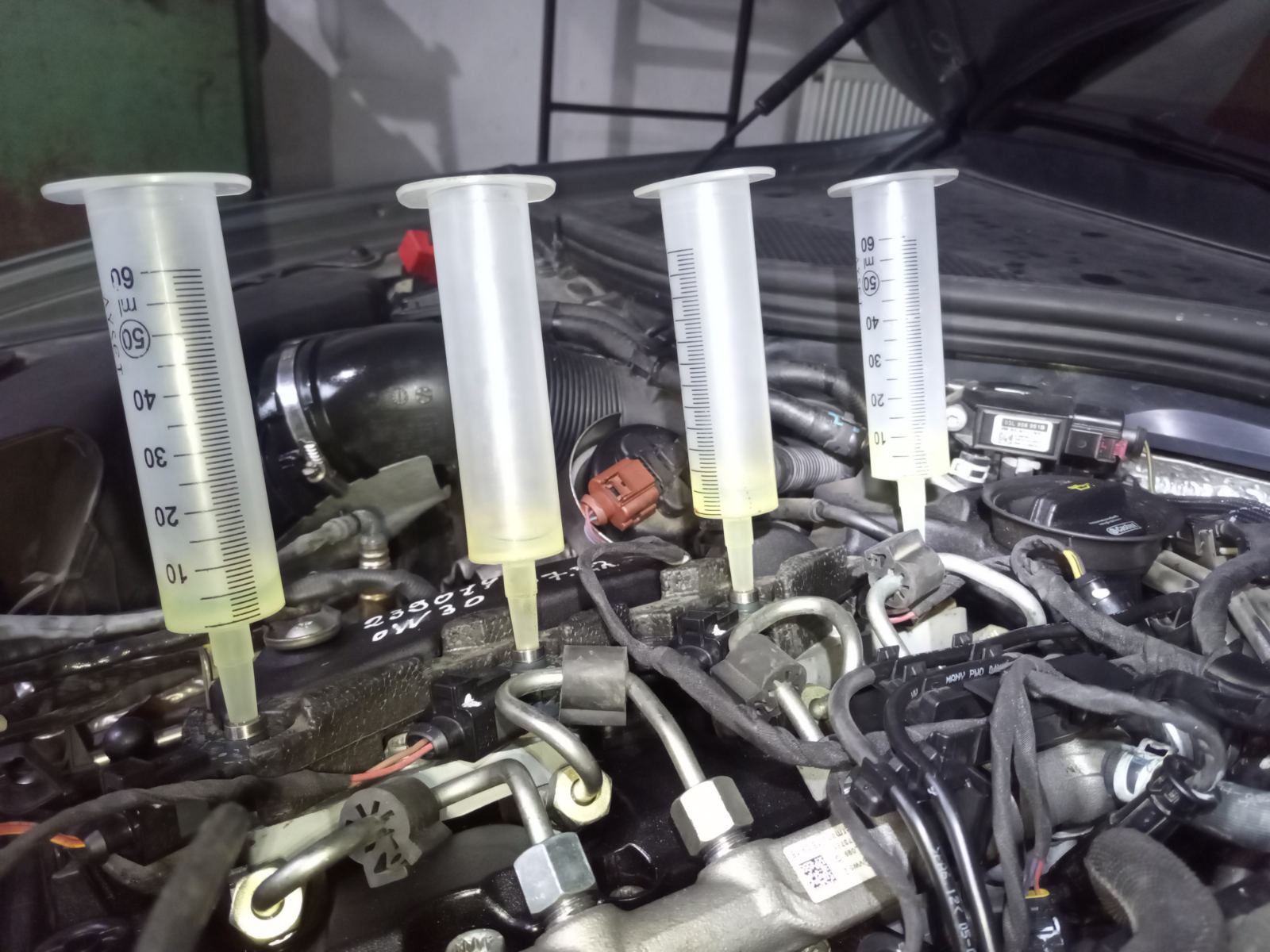

Попала ко мне машинка
AUDI A6 C7 2015 2.0 TDI 140kw.
При обгоне загорелась спираль и машинка заглохла и больше незавелась. Первая диагностика показала ошибку (P008700-низкое давления топлива в топливной рампе)
Проверино
Низкое давление из бака, механическим манометром (7 бар)
Высокое давление на рампе, по параметрам диагностики (30-40 бар)
Заменено
Фильтр топлива.
ТНВД.
Регулятор топлива на ТНВД.
Регулятор топлива на рампе.
Датчик давления топлива на рампе.
Но стоит пшикнуть в воздушный фильтр полиролью машинка заведется и на холостых работает отлично.
Но если нажають на педаль газа сразу загорается спираль и ошибка (P008700)
Может кто сталкивался с такой проблемою подскажите пожалуста что делать. Зарание все спасиба
