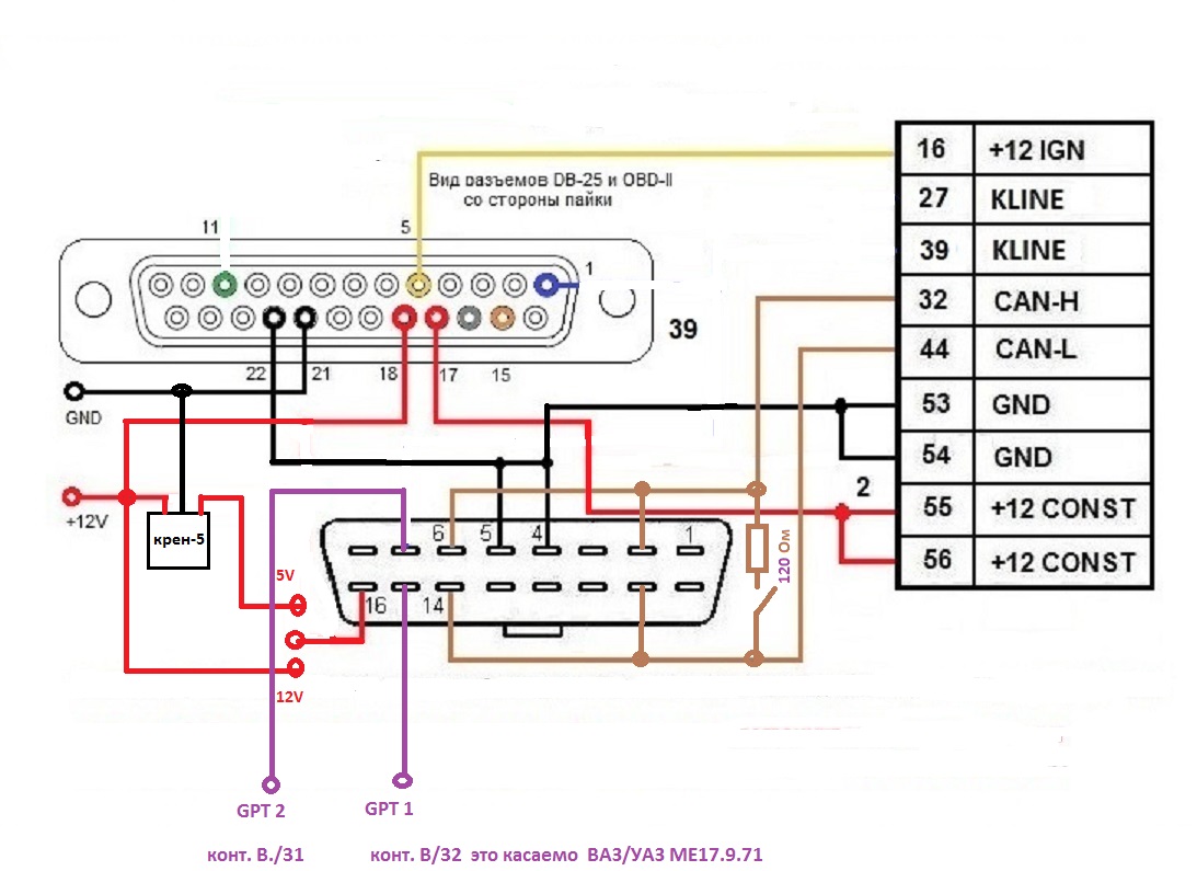

Вопрос по диалинку и работе с модулями BSM Комбилодер.
Если подать 12в на контакты GPT какова вероятность выхода из строя диалинку?
P.S. подал 12 в на EDC16C39, а там на gpt напряжение отсутствует. Теперь не пойму то ли блок дохлый и не читается, то ли диалинк умер. Хотя взял блок acdelco e83, читает пишет, но там кан-шина.
