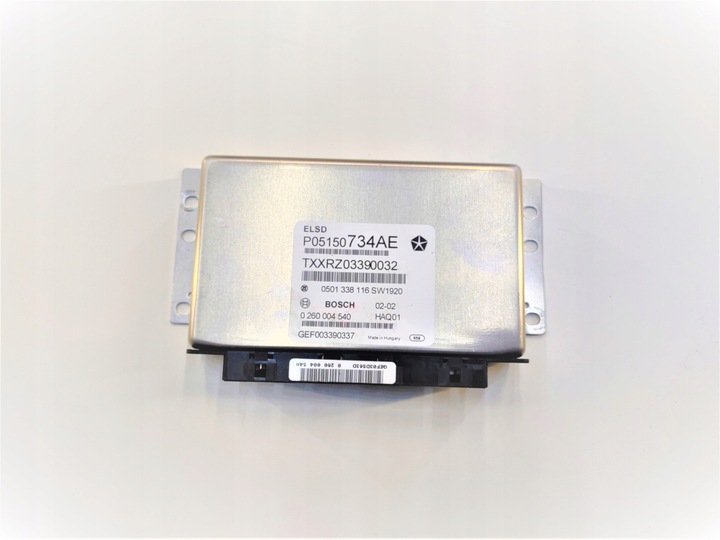

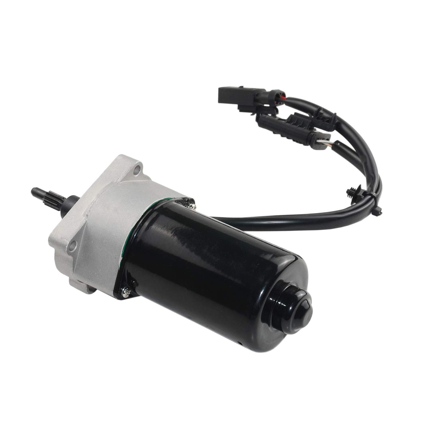

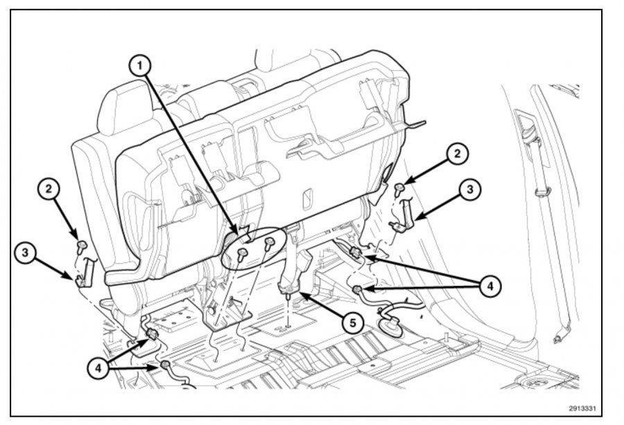

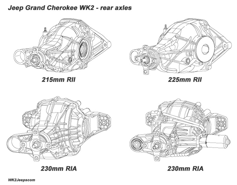

Если полетел моторчик блокировки заднего дифференциала (ELSD Actuator) или его модуль, который находиться под задним пассажирским сидением (водительская сторона, под ковром), можно с помощью AlfaOBD отключить его в конфигурации автомобиля. Там два места где нужно установить "не установлено". Когда я делал, ключ находился в первом режиме (до лампочек) что бы автомобиль не подавал тестовое питание на моторчик, и тот оставался в нулевом не заблокированном положении.
После операции, от модуля отключаете все соединения и чистите ошибки если они там есть.
Это дешевое решение проблемы для тех, кто не использует автомобиль как внедорожник.
