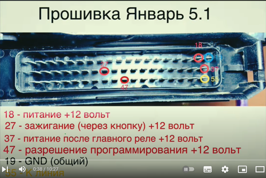

Ищу распиновку ЭБУ январь 5.1 для прошивки универсальный кабелем комбилодер
Инструкция по прошивке ВАЗ, прошивка блока Январь 5.1, 7.2
Этап 3. Прошивка блока январь 7.2, 5.1 с помощью программы Combiloader версии 2.1.8 Итак, погнали! Для начала установим драйвера нашего адаптера от фирмы RD-lab. Вставляем диск, который с ним идёт в…

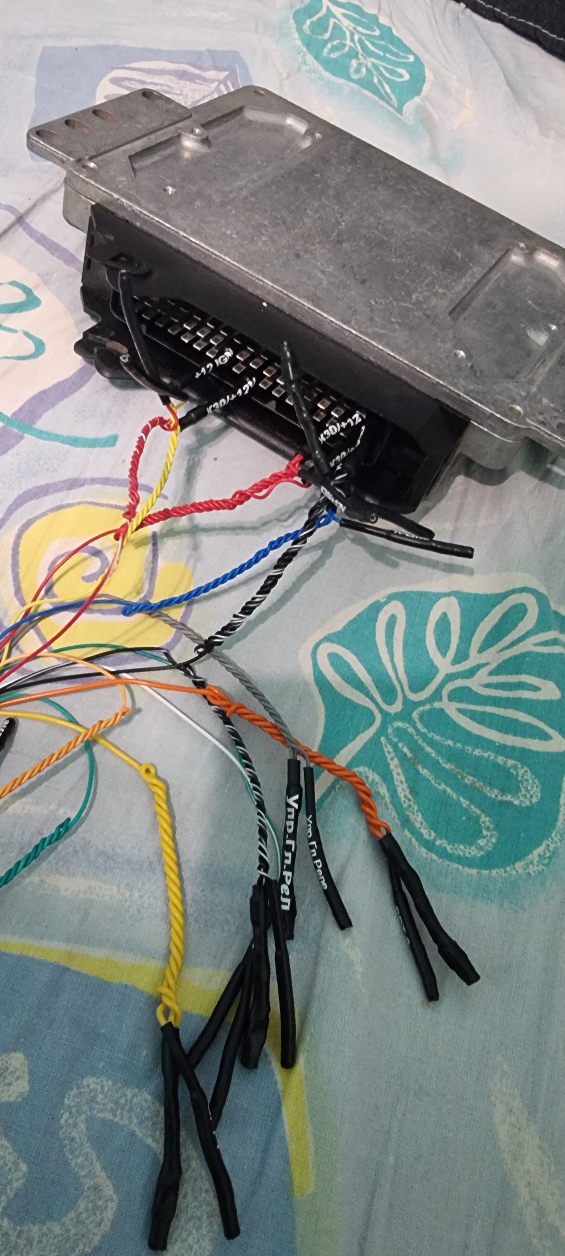

А вы на 47 контакт какой провод цепляете?? Дело в том, что по схеме там разрешение программирования, и в универсальном кабеле он обозначен prg. А вы просто k30+ подайте и будет счастье 20241110_114725.jpg
Там шнурок и даром не нужен. В справке указано не совсем корректно. 47 контакт, просто + и нет проблем. Сколько их уже сделано этим универсальным кабелем, не вспомню даже

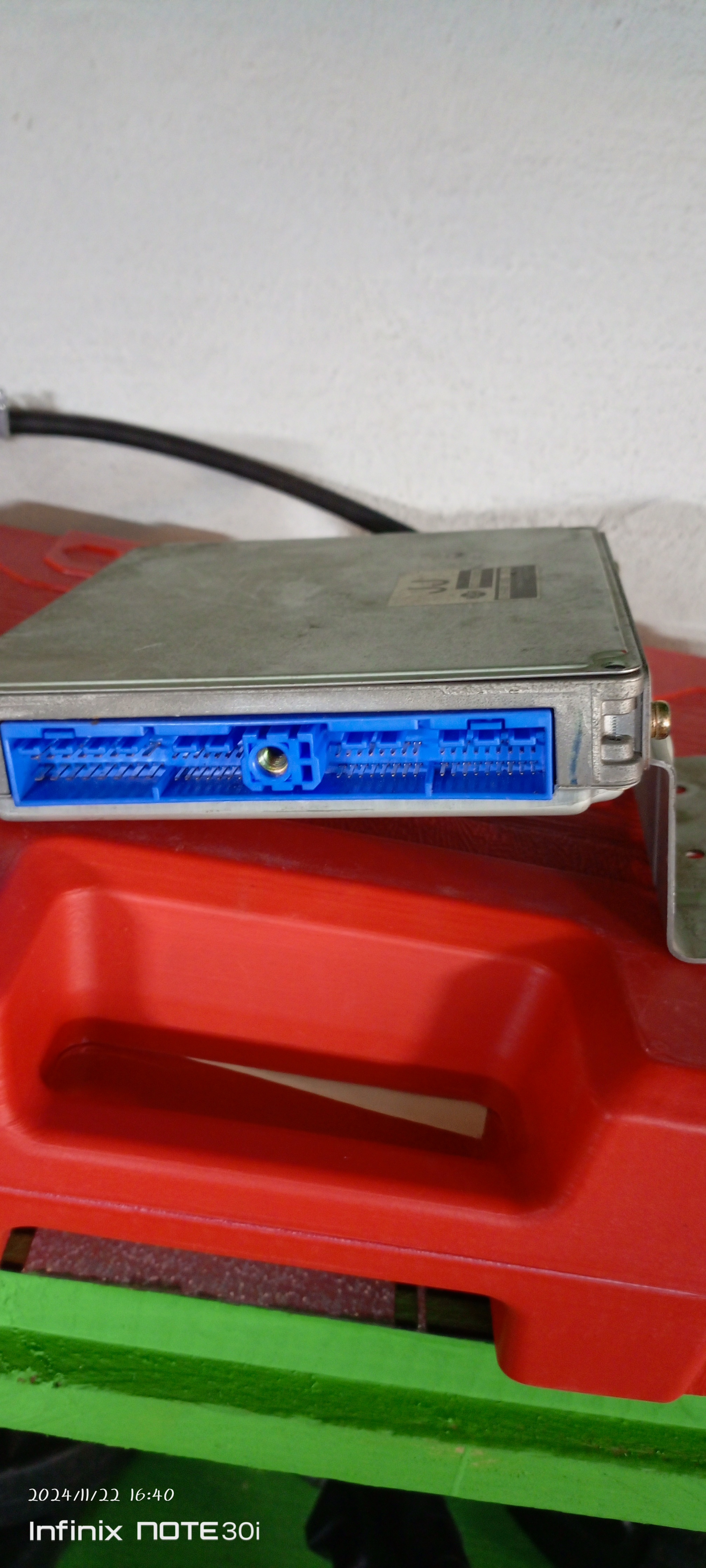

Может подскажешь, сталкивались с таким эбу. Принесли в работу эбу Нисан Либерти 2.0л 2 WD на прошивку, не какой информации найти на него не могу, чем и как прошивать IMG_20241122_164115_825.jpg
Смотри фото моего подключения, там все видно, и кабель мне этот нафиг не нужен. Я его ща пару секунд с закрытыми глазами могу подключить. Для этого и приобретался универсальный кабель
