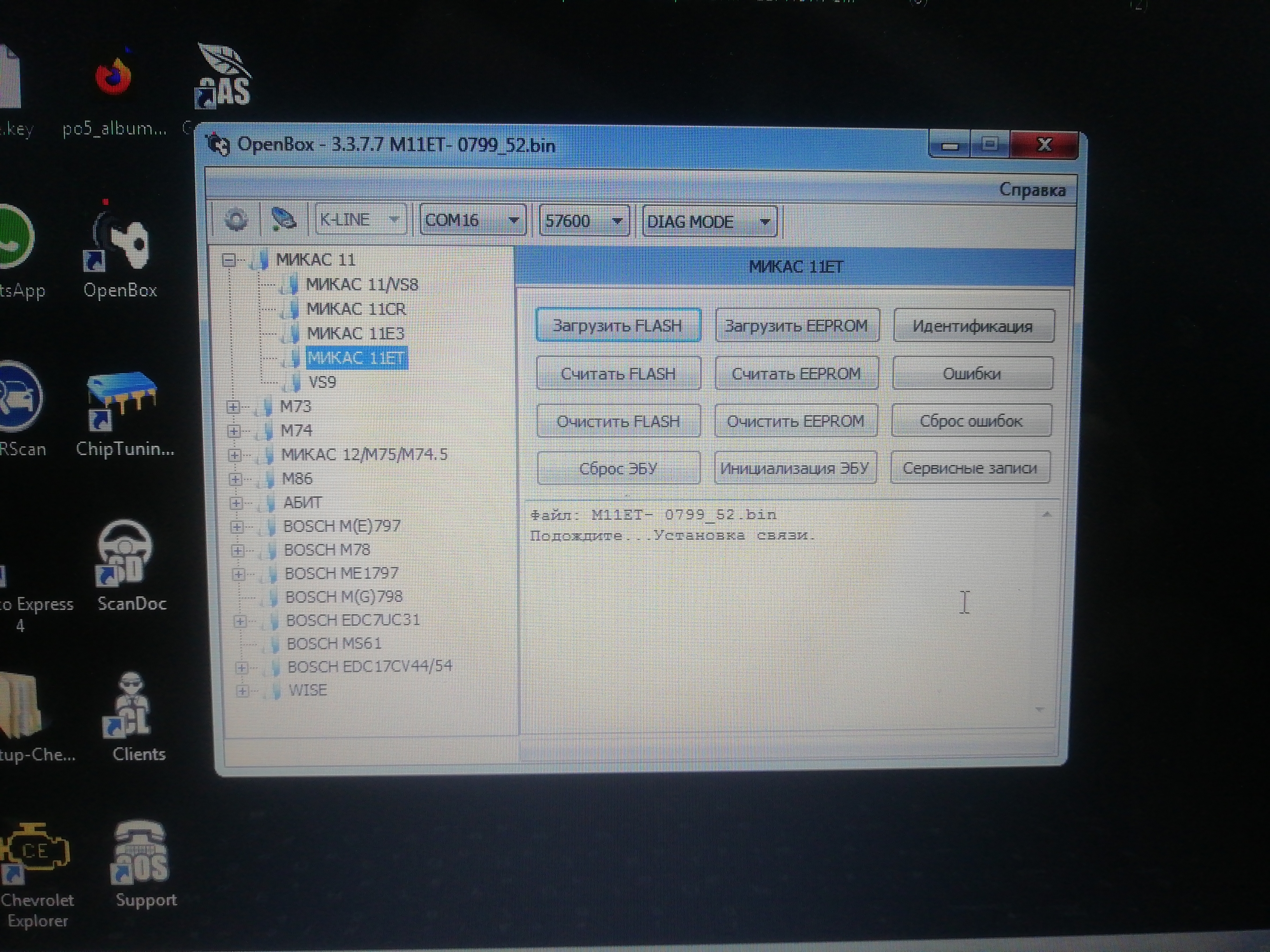

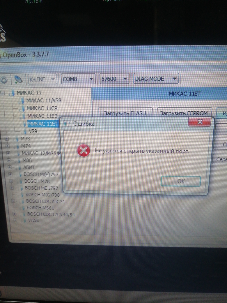

Микасс 11ЕТ. Версия 2.04. При записи стоковой прошивки Опенбоксом на столе , через KKL. Была прекращена работа программы опенбох.ехе. Теперь при подачи питания на эбу программа не видит порт. В управлении компьютером порт видит но как подаю питание на эбу пропадает. До неудачного репрога прошивка считалась. И иденты тоже. Сейчас на любые манипуляции не видит порт.
