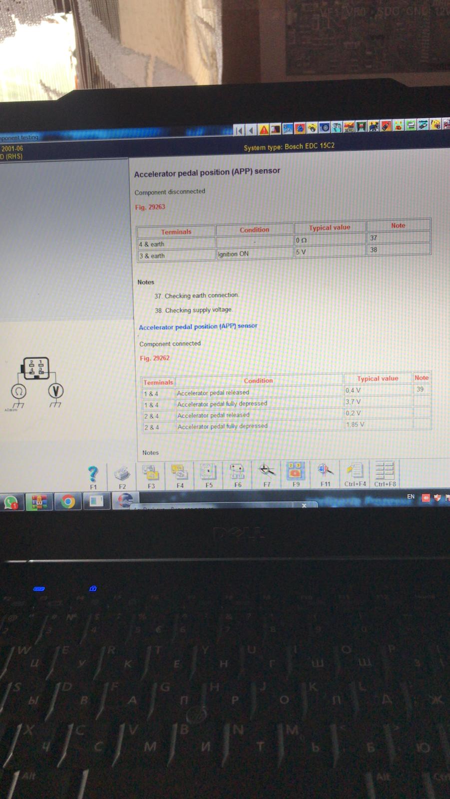

Здравствуйте приехала такая машина Пежо 307 Не реагирует на педаль газа. провода проверил их 4 на блок управления двигателем идут EDC15c2 Педаль ставил на другую машину она работает размотал моторную косу пару протёртых проводов нашол на непогло. Брал с другой машины мозги в измерениях по педали тоже 0.Куда копать подскажите???????? при диагностике ошибка 2101
