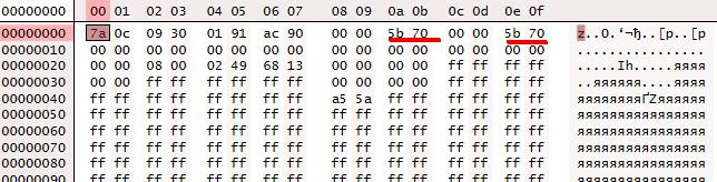

Обратился клиент с Suzuki Liana, 2006. ЭБУ Denso 33920-68jc. Ошибка p1621, мигает значок иммо, пуска нет. Кто может исправить дампы или может у кого есть рабочие пары для этого ЭБУ?
В общем и целом- машину завел. Синхра оказалась ни при чём, виновата микротрещина на плате иммо. Слил дамп с иммо и залил в донора. Всё делал без выпайки, клиент разрешил сделать сервисный лючок для чтения дампа прищепкой. Оставляю рабочую пару. 93c56_16bit.bin
так это и есть оригинал кроме моторника его я сам подправил. Но точно не уверен в контрольных суммах 5b70. Вот и сменилась ошибка 1623-1621
