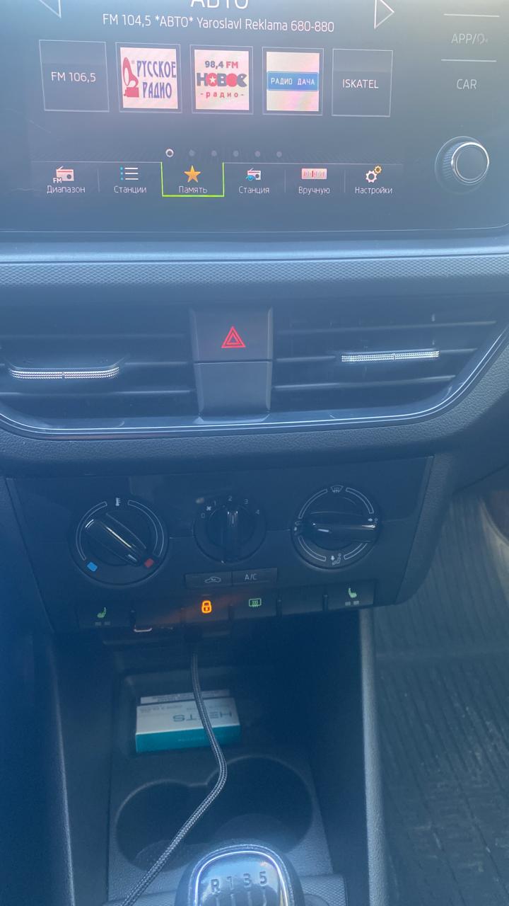

Привет всем)) шкода рапид маслает вентилятом постоянно((( всю проведку проверели все перетрясли ((( блок в мотрке котр отвечает за винты (реле) тоже поменяли (( один фиг мослает но есть ошибки по климату ((( и все скрин ошибок прилогаю))) неужели блок климата сдох на 35тыс км?
VIN: XW8AG4NH4NK110216 Пробег: 34602км-21500миль ( извеняюсь если не туда оформил тему)

Так заложено инженером на Шкоде. Пока блок климата не выйдет на связь,будет маслать вентилятор.
Нужно подкидывать другой блок управления климатом
привет )) просто ехала машина пропала подсветка на блоке климата потом печка дуть перестала ,потом печкеа ожила , и стал маслать вентилатор на все(((машину не били не шили ,просто ездили)))
Ну это причина неисправности любого авто, так сказать универсальное. Вообще в автоэлектрике только две причины, нет контакта там где он должен быть, либо он есть там где его не должно быть .
Если вентилятор один, смотрите разьём на датчике давления хладогента. Снимите разьём, и вставьте обратно. Из-за плохого контакта постоянно мотает вентилятор. Возможно поможет.
Ну раз моторный ищет климат, аего там нет - может кто-то что-то не договаривает? Может кодировки поехали (сами или с помощью), или в прошивке кто поковырялся?
